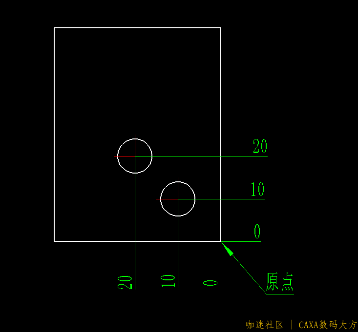

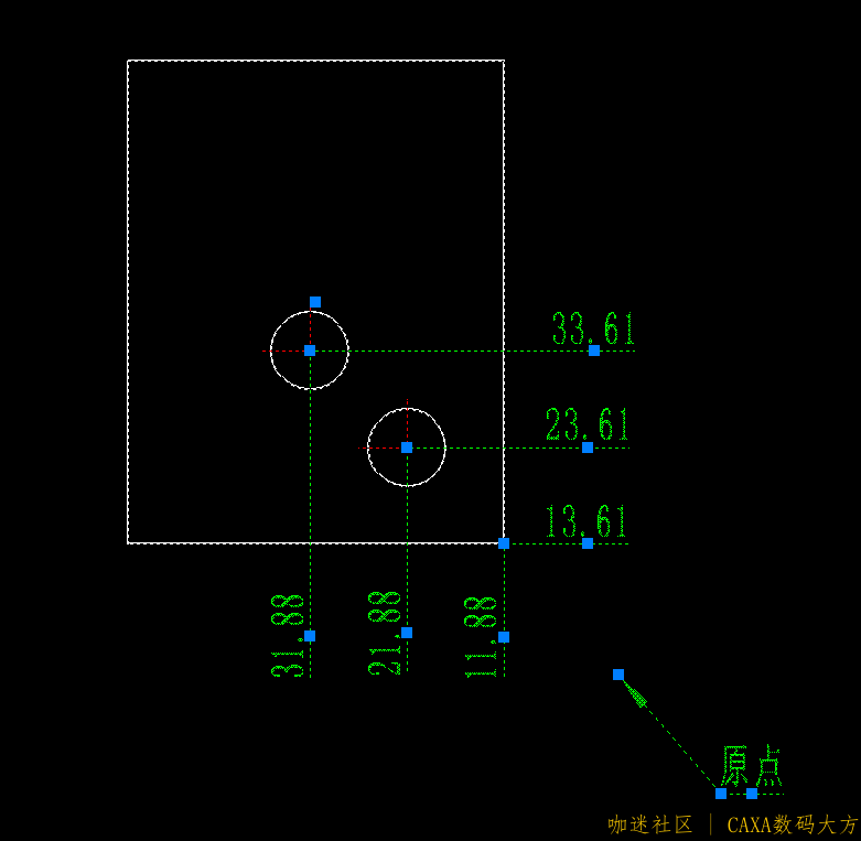

CAXA2022实体工程图中使用坐标标注,当移动图形时标注的原点不会自动跟随图形移动,这样就造成标注的数值变化。还有坐标标注的尺寸没有尺寸标识貌似和三维模型没有联系。
在简单工程图中使用了坐标标注,原点不跟随图形移动很容易发现并手动改正,但复杂的工程图比如油路块,一张工程图中就有很多组坐标标注(也就是有很多原点),拖动了图形稍一疏忽,没有手动改原点位置可就要凉凉了。
不知大神们遇到过没有,是怎么解决的? 最好是实体能够实现坐标标注的原点能自动跟随图形移动。
