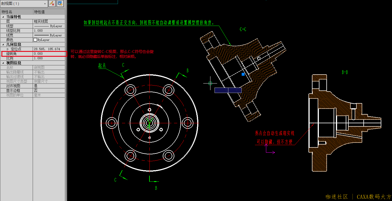

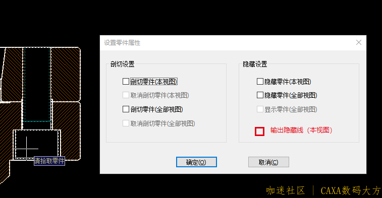

最近使用3D实体设计出图,发现用我们这款软件3D出工程图,相对于以前出工程图,需要3d导出2D文档后再做编辑和标注,方便很多。
但也发现了一些细节上的小问题,希望能够做出优化,完善用户体验。
1、剖视图的一些问题(局部剖切线显示粗线的问题我看前面有人提过,如果能默认细线当然更好。)
剖视图的一些问题
剖视图的一些问题
2、因为2d设计中标准件的显示很完美,本来想3d不做标准件,工程图时直接调用2D中的标件,但考虑到如果大型装配,标件太多,不易统计数量,所以如果能有这么一项,那么也许可以解决一些制图中的问题。
软件已经非常棒,以上问题其实都可以通过相对繁琐的操作得到想要的效果,但我觉得caxa从2007那时候的电子图板,到后面引进独到的三维球,不就是为方便制图人而生的么?
还有问题,后续慢慢再聊。感谢看完!

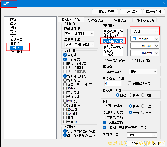

局部剖视图,线太粗设置问题!!

wushi 发表于 2022-12-18 15:02
局部剖视图,线太粗设置问题!!
按上图设置,线条没有变细!
75
342
5858
5858
发表于 2023-1-17 15:56:28 | 显示全部楼层
记得很早以前我就反应过,剖视图线条不符合国标要求,全是粗线。
