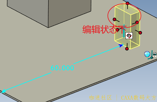

新手可以看一下,高手请漂过。
今天遇到一个编辑智能标注尺寸,修改尺寸后,但是尺寸不变化,这与听到的培训也不一样啊,视频中均是一修改尺寸就变化了。后来查了一下帮助,发现原来是要在编辑状态下进行标注的尺寸才是可以驱动实物的,在非编辑状态下的标注仅仅是标注。

发表于 2022-11-3 09:47:47 | 显示全部楼层
这个文件可以上传看看吗?这个特征是不是不可移动的?
