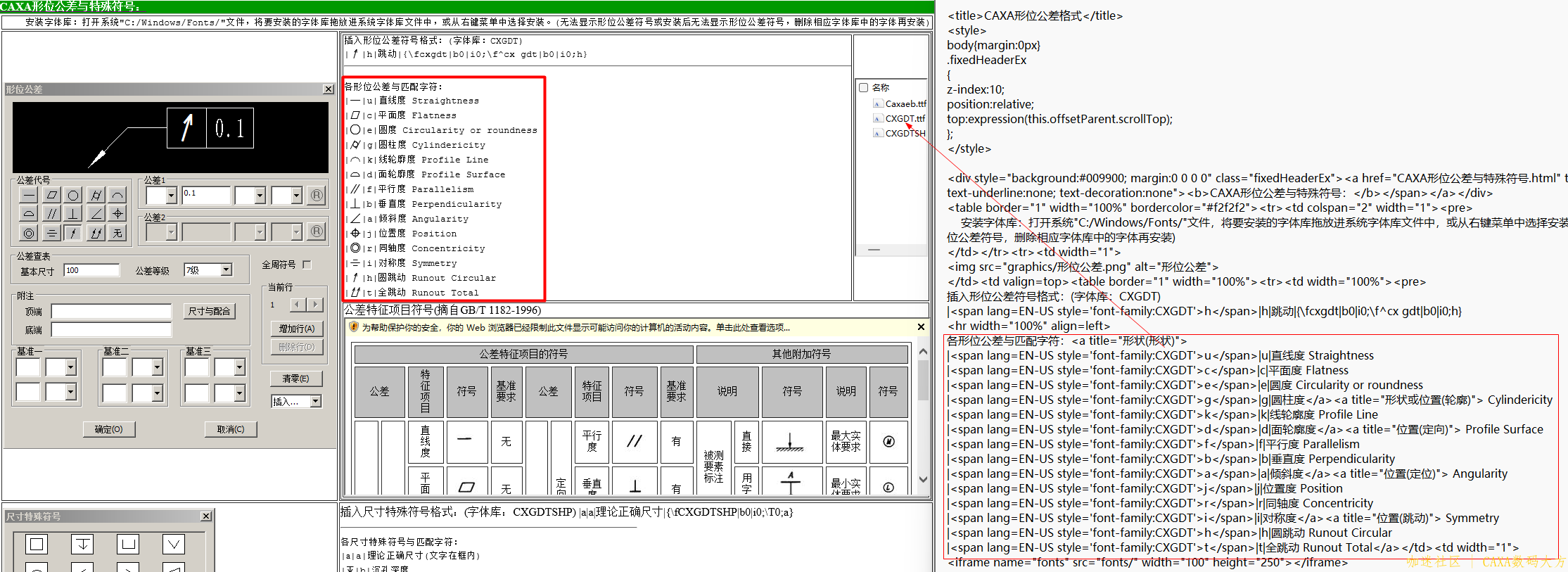

发表于 2022-10-17 18:34:08 | 显示全部楼层
多年前的笔记:希望对你有用:
CAXA形位公差与特殊符号,主要是,要在各各电脑中安装“CXGDT”字体,html网页中才能正常显示形位公差符号;
