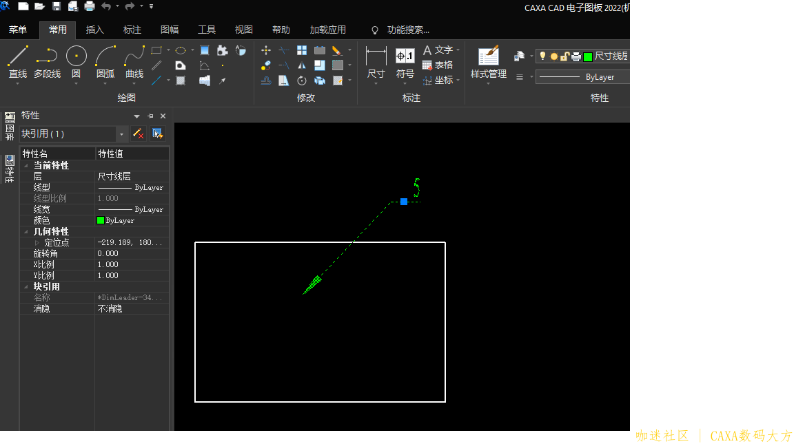

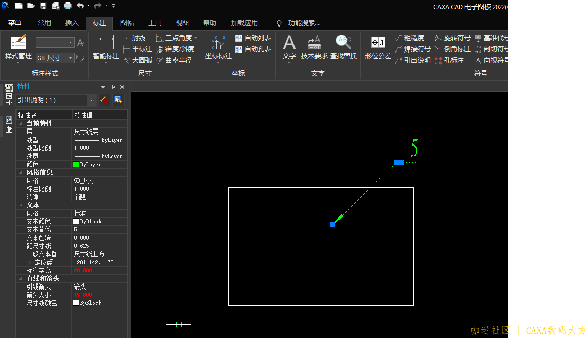

2021、2022版标注中“引出说明”在保存、退出后,再次打开就不能编辑。注意看下图左侧特性栏变化。

您好,没有发生这种情况,请问您默认保存的版本是什么?或者您将您的图纸上传一下

 楼主| 发表于 2022-10-25 12:07:34 | 显示全部楼层
yejjyejj 发表于 2022-10-25 10:35
您好,没有发生这种情况,请问您默认保存的版本是什么?或者您将您的图纸上传一下 ...
您好,按您提示,我试了一下。原来默认保存为CAXA2013,问题存在。后改为2022,再试,问题消失。说明保存为低版本时问题还是有。

发表于 2022-10-25 13:16:33 | 显示全部楼层
sy6831 发表于 2022-10-25 12:07
您好,按您提示,我试了一下。原来默认保存为CAXA2013,问题存在。后改为2022,再试,问题消失。 ...
低版本引出说明跟高版本的不一样,所以会变成块。这样能保证低版本打开数据正确
所以如果是保存成低版本了,变成块是正常现象
