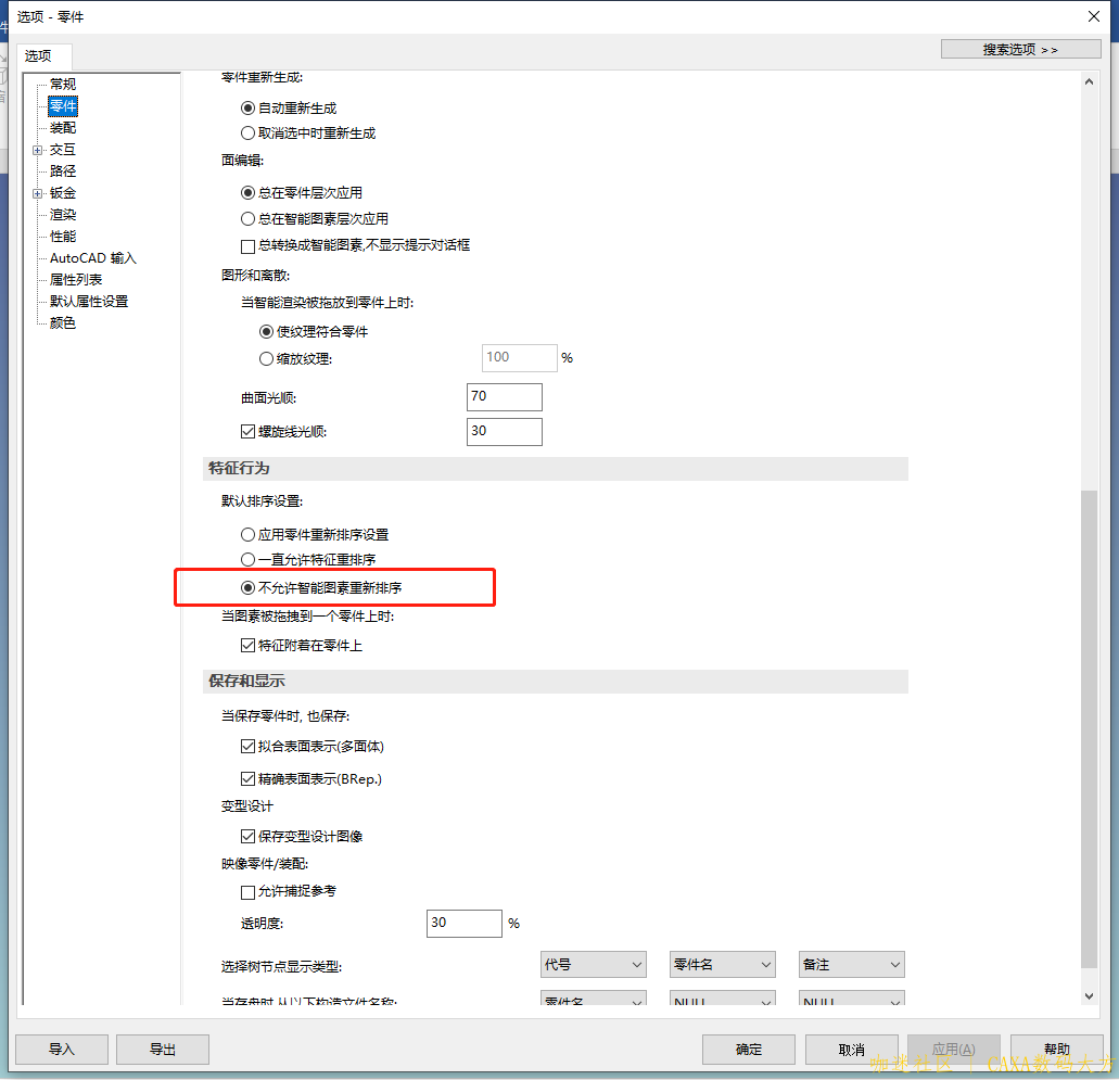

发表于 2022-11-7 16:29:56 | 显示全部楼层
mcq100vb100 发表于 2022-11-5 12:47
我觉得其他都还好,有两个比较大的问题:1、零件拖动时不能实时模拟,只能从初始位置跳到终点位置。这就不 ...
1:实时模拟,需要到机构仿真模式,
2:报错是排序错了,
亲测需要把重新排序关闭:希望对你有用
50
731
731
发表于 2022-11-8 12:41:35 | 显示全部楼层
wangzz502 发表于 2022-11-7 16:29
1:实时模拟,需要到机构仿真模式,
2:报错是排序错了,
亲测需要把重新排序关闭:希望对你有用
学习了,非常感谢,
