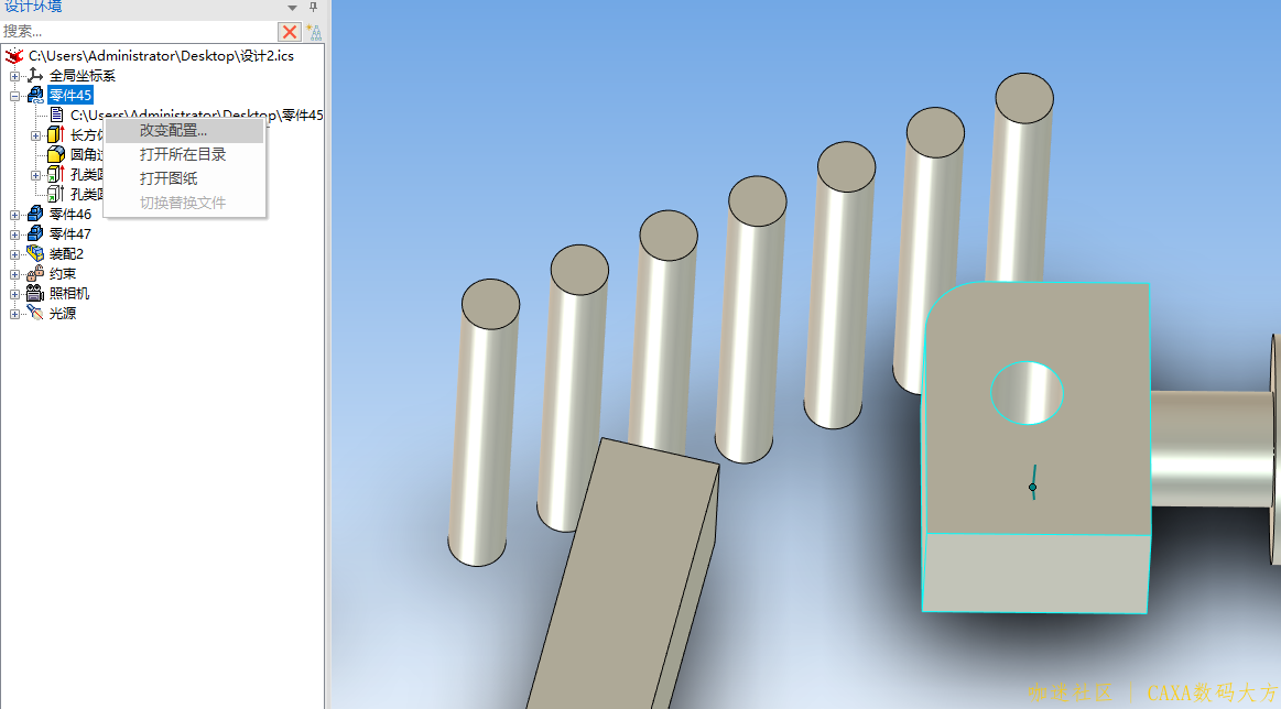

发表于 2023-3-11 15:49:03 | 显示全部楼层 |阅读模式
如图链接文件复制和修改问题,

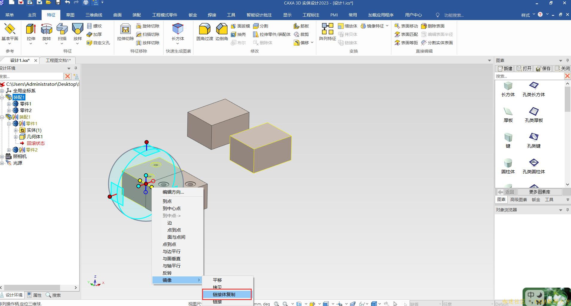

发表于 2023-3-15 09:13:06 | 显示全部楼层
可以试一下链接体复制,这样操作是:修改源文件,连接后的零件会同步改变,但修改链接的文件,源零件则不发生变化

发表于 2023-3-17 16:02:38 | 显示全部楼层
我的理解应该是要用配置: 1.png

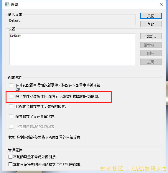

发表于 2023-3-17 16:09:29 | 显示全部楼层
测试确实应该要用配置: 2.png
