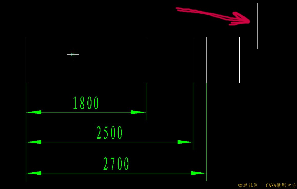

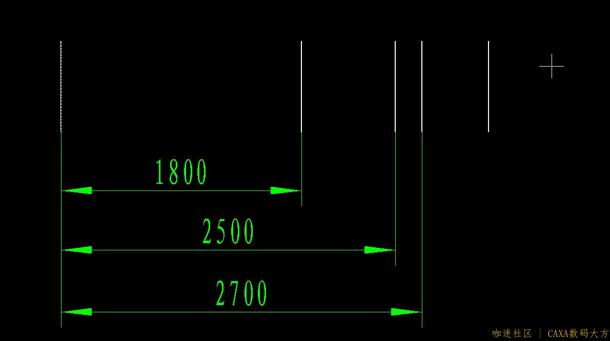

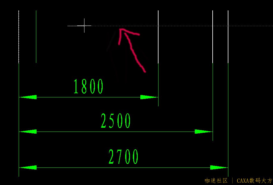

需要不等距复制某些线条,往右拉,注意,图中引导线出现时,你输入数字它是正交右移,但当你输完第一个数字后,第二个如果不动鼠标,它就不是正交式移动复制了(勾正交也是如此)

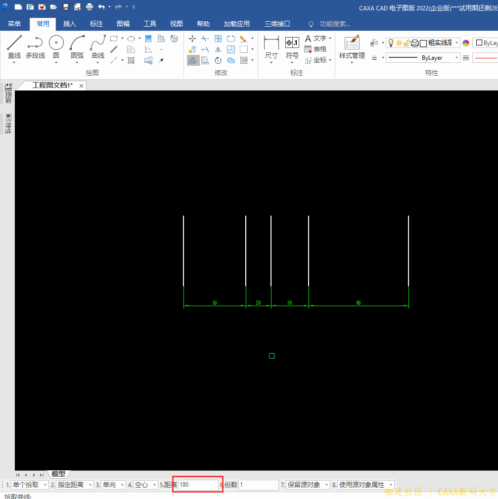

等距功能可直接正交等距过去,输入距离即可

等距不能针对块的某条线单独进行。

可以块在位编辑后,等距
