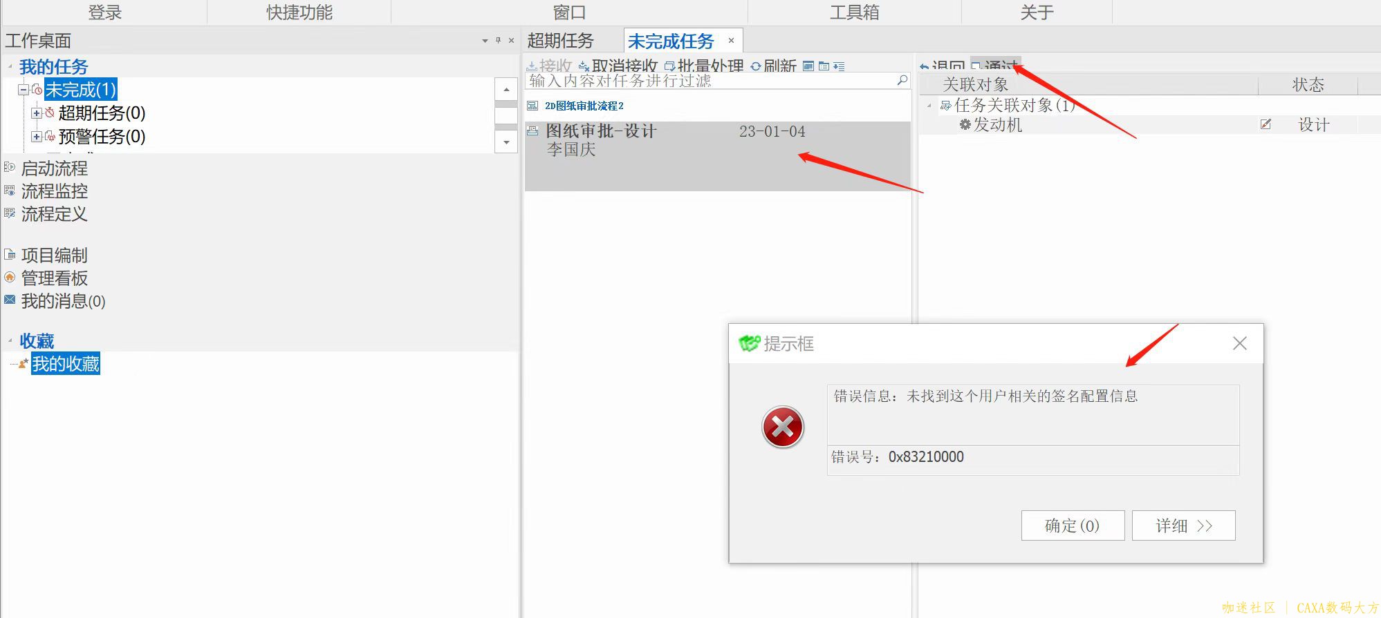

在PLM中,工作桌面里面的我的任务中,有一个图纸审核-审计的任务,我选中之后,点通过,系统提示错误信息:为找到这个用户相关的签名配置信息,这是什么原因,是不是我需要给当前登录的这个账号设置签名啥的,请大佬指教,谢谢!

找到原因了,是因为这个账号没有设置签名,从管理-人员权限管理-签名设置,从这里设置签名,保存之后,再去通过任务,就提示成功了。

需要在人员管理权限中对该登录人员进行签名设置操作
