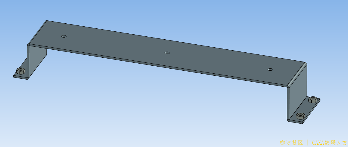

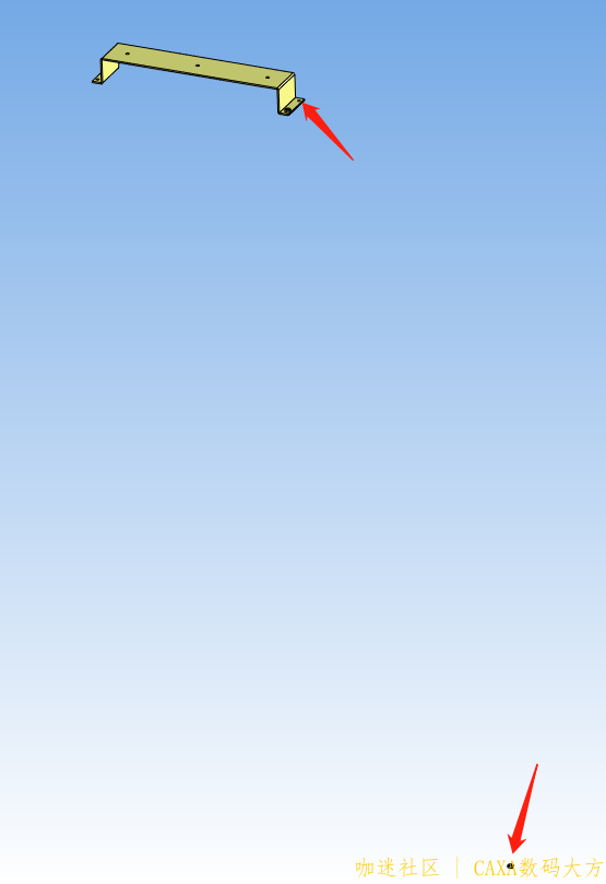

装配体导出为是stp格式文件,再导入位置就乱了。X_T文件就不存在这个问题
原图:
stp导入:

发表于 2023-1-29 16:50:42 | 显示全部楼层
收到您的反馈,经过验证是存在这个问题
