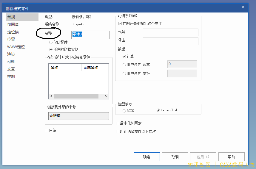

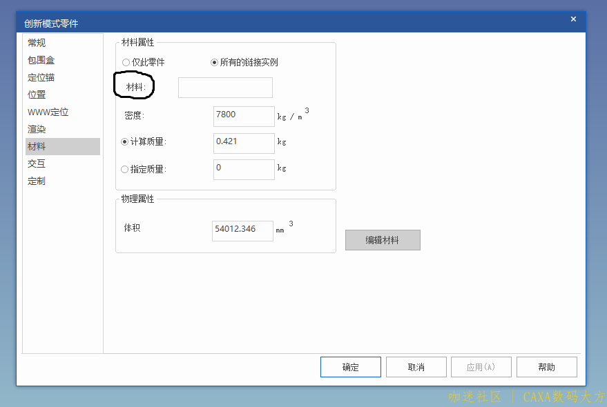

我想把“名称”修改成“文件名称”,“材料”修改成“材质”

这里是不支持手动修改的

发表于 2023-2-7 09:06:28 | 显示全部楼层
这里是系统属性,无法更改的,可以在定制中增加需要的属性,名称也是可以自定义的
