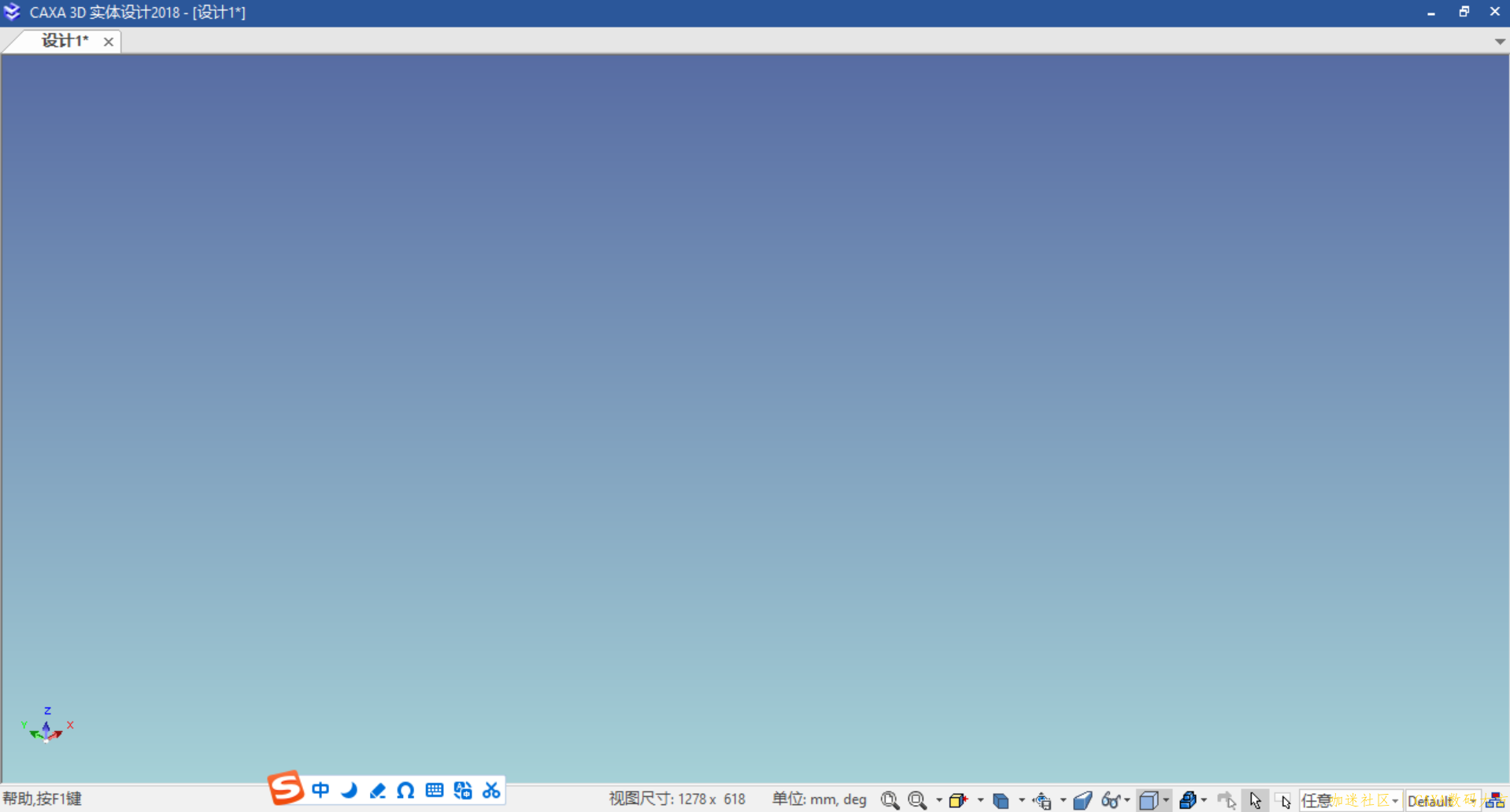

CAXA 3D 2018不知道点了什么设置,打开后所有菜单都没有了,请问如何恢复

删除临时文件试试看。
打开 %APPDATA%,删除caxa文件夹下的CAXA3D文件夹

按ctrl+shift+R
