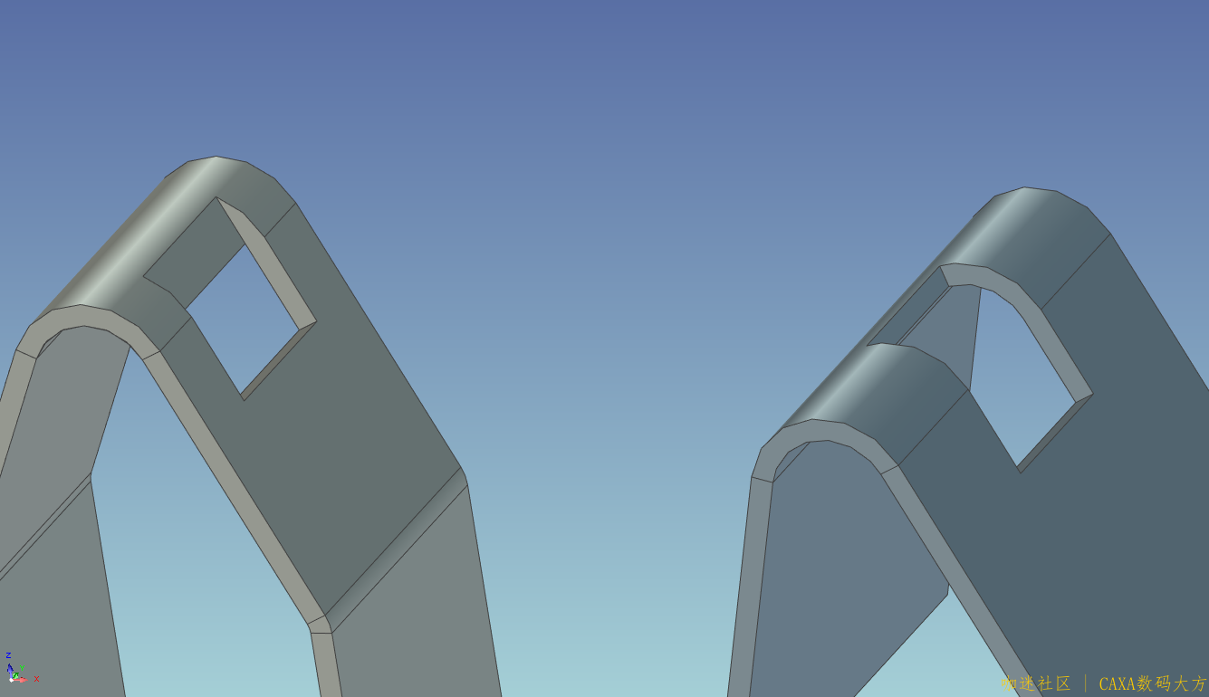

左图是弯曲板料用二维草图做出来的,右图是板料加折弯做出来的,右图添加的孔功能过折弯线,左图怎么实现这样的功能,谢谢

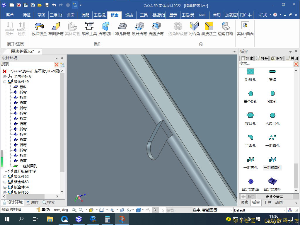

发表于 2023-3-7 11:39:55 | 显示全部楼层
一组椭圆,右键加工属性改成一行一列

发表于 2023-3-8 17:00:57 | 显示全部楼层
可以从图素中直接拖拽孔类长方体到特征上,之后通过三维球调整角度,调整包围盒大小,应该可以得到图2中的效果。

发表于 2023-3-9 21:29:21 | 显示全部楼层
zmzm8628 发表于 2023-3-8 17:00
可以从图素中直接拖拽孔类长方体到特征上,之后通过三维球调整角度,调整包围盒大小,应该可以得到图2中的 ...
应该是钣金中的矩形孔吧

发表于 2023-3-10 08:59:33 | 显示全部楼层
用两个孔类体除料,调节角度,与面垂直
