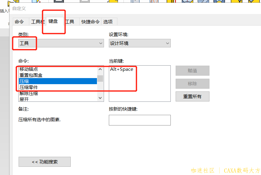

我从事的是自动化装配,现在刚接触CAXA软件,之前一直用的是solidworks。
现在遇到的问题是,不能以快捷键的方式隐藏某一个单独零件(tab隐藏无效)
也不能快速切换智能尺寸。希望有大神能整理一下快捷方式或者设置的图文教程,方便看图就可以了。谢谢

现在只能以右击选择隐藏,感觉太麻烦。还要就是鼠标点击图形,默认的是选择全部,能不能鼠标点哪个就选择哪个零部件,这个可以针对性的隐藏

我设置快捷键你参考一下:F3--显示全部,F4--隐藏已选,F5--显示已选(这个得从结构树操作),F6--仅显示已选(隐藏其他)。剩下的所有快接操作都在“S”召唤出的快捷栏。S键这个太多我就不跟你说了,自己改。

可以定制快捷键
