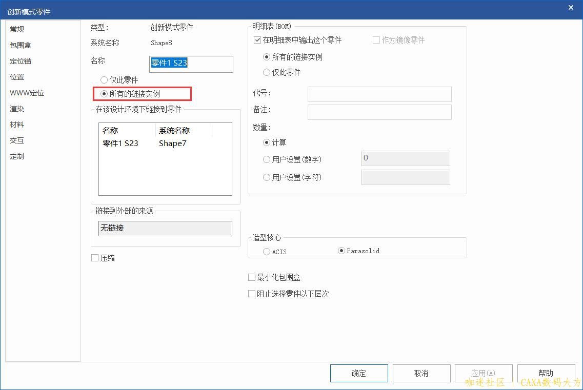

一个装配含两个零件为链接关系,  这个零件保存为文件名"零件1 S1"
此时装  文件名"零件1 S1 "更改为"零件1 S2"
全部替换
此时还正常按保存,出意外了
出了一个绿色的行   这里能不能 解决,这个应该不需要改名啊,同一个文件哎
修改  " 零件1 S2" 改成"零件1 S23" 再确定
都变成了"零件1 S23" 了
原文件中还是"零件S1"
这个问题能解决吗

可以看下属性里的选项,如果还是不正确,可以录屏看下问题

批量修改文件名问题.mp4 (2.35 MB, 下载次数: 1306)    还是不行

确实存在您说的问题,我们反馈一下
