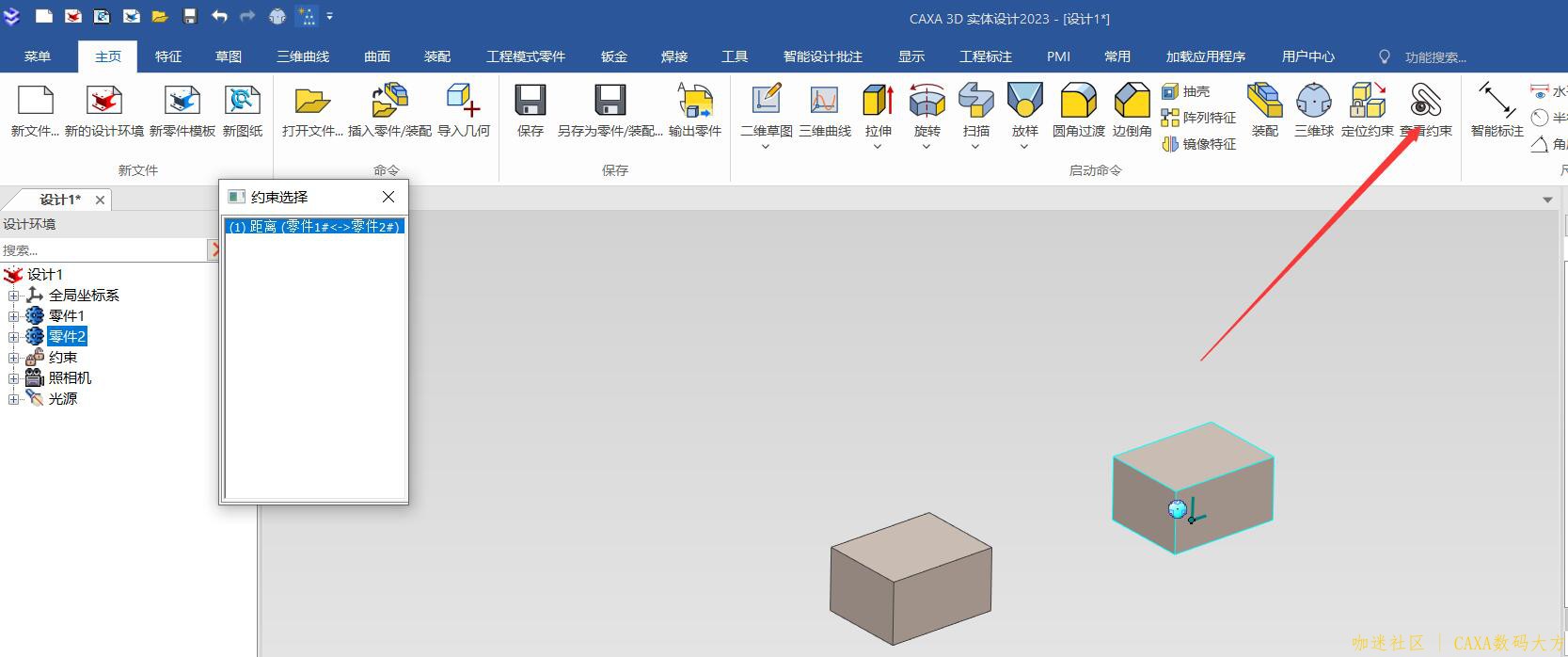

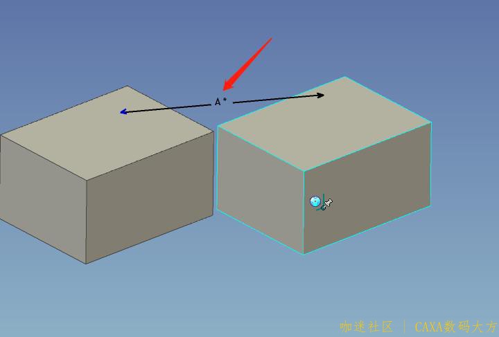

2023版约束不显示,图片是2022版截的图,2023版本在做了约束后,再选中一个零件,黑色的约束符号出不来,不管是同轴,重合都不出不来。

发表于 2023-3-15 08:31:14 | 显示全部楼层
这是2023的一个功能改进点,您可以选中零件,点击功能面板的【查看约束】,然后选择【约束选择】页面中对应的约束,便可以查看了

 楼主| 发表于 2023-3-17 12:30:12 | 显示全部楼层
clytze 发表于 2023-3-15 08:31
这是2023的一个功能改进点,您可以选中零件,点击功能面板的【查看约束】,然后选择【约束选择】页面中对应 ...
这个是能看到,但是没有以前的直观了
