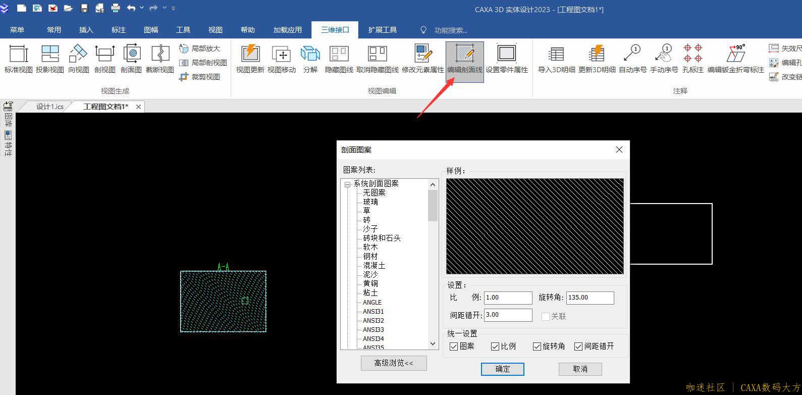

按国标要求,二维图中剖面线有材料之分,即金属用45°平行线,非金属用方格线......。但在三维中定义好材料属性的零件转换成二维图时其剖面线不能体现材料属性,全部都是45°平行线。希望能对此作出修改。

可以对剖面线进行编辑的

 楼主| 发表于 2023-3-15 10:39:24 | 显示全部楼层
clytze 发表于 2023-3-15 08:35
可以对剖面线进行编辑的
就是为了省略这个编辑

发表于 2023-3-29 09:52:35 | 显示全部楼层
sy6831 发表于 2023-3-15 10:39
就是为了省略这个编辑
在程序安装目录下,有三维材质和二维剖面线关联设置的文件,可以将你需要的材质和剖面线进行关联
再次投影做剖视图时,剖面线会根据材质选择

 楼主| 发表于 2023-3-29 12:26:19 | 显示全部楼层
再次投 ...
藏得好深啊!试了下,感觉有点简单问题复杂化!可选材料太少,还没有常用的钢材、铝材。其实大多数机械图样中剖面线主要区分金属与非金属,具体材料在标题栏描述。
