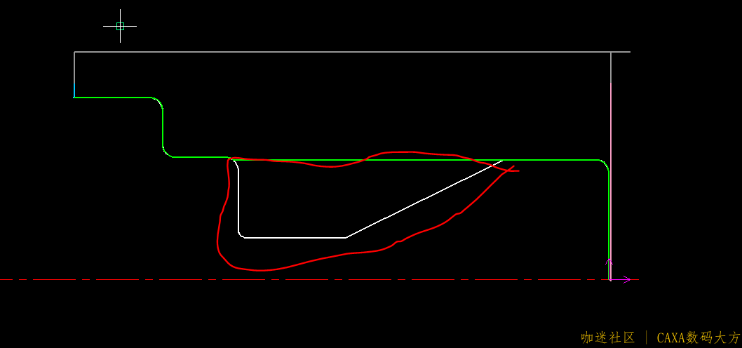

CAXA CAM 数控车出现刀路轨迹与拾取的轮廓不吻合;见下图中的红色线条区域。这个问题怎么解决?

默认是不做下切计算的,勾选【允许下切】参数,设定好【副偏角干涉角度】就可以了。

明白了,谢谢!
