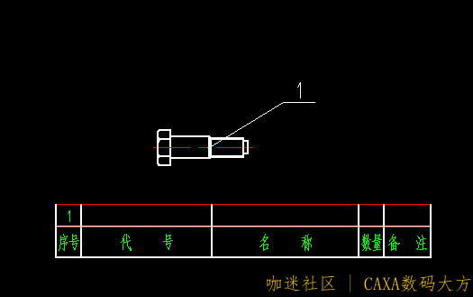

请教各位大伽,从图库中调取的标准件,如何在明细表中自动填写标准件代号和名称?

序号标注即可自动填写

调取的标准件,不能打散,打散后,不能识别。

还有一点,要标在线上,不能标在中间空白处,标在它的轮廓线上
