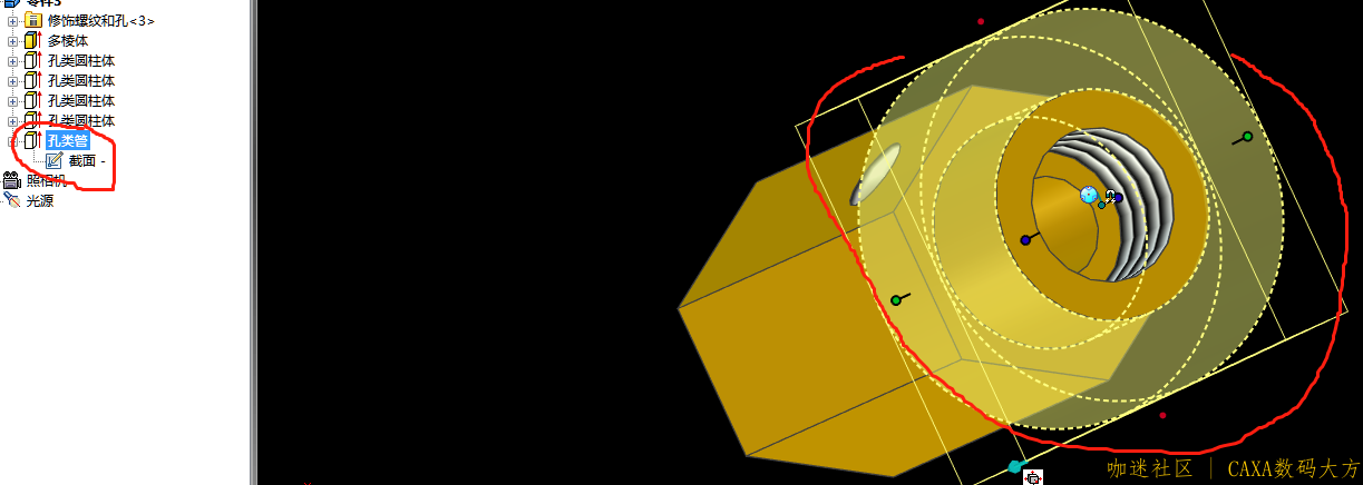

微信图片_20230407075026.png 这样的孔类管(还有很多类似这样的其它图素),有没有办法实现不需要进入草图模式就可以修改设定内外两个圆的直径数值?如果不需要进入草图模式就可以直接修改设置,制图就更便捷了。

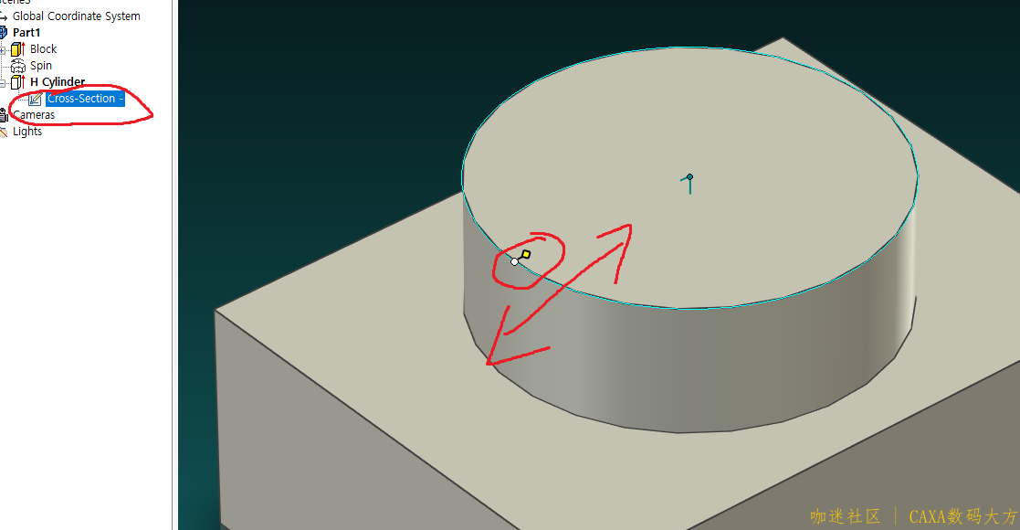

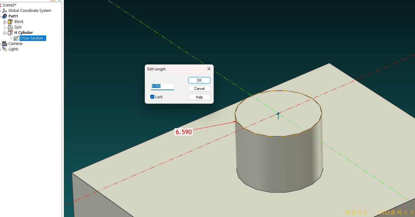

选择草图来调整手柄(如图所示),或者使用
如果您将尺寸标注放在草图内并锁定尺寸,您可以在外面编辑它。

 楼主| 发表于 2023-4-7 14:56:16 | 显示全部楼层
你这个要右键点击选择然后输入,可能比直接进入界面草图可能还要麻烦。如果能在编辑包围盒里面直接输入内外圆的半径或者直径数据,这样最直观编辑。
