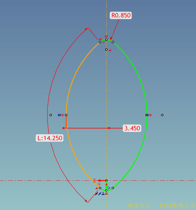

刚用CAXA3D,遇到这问题:各线段除了标注周长这办法之外,找了半天愣是没法查询到各曲线的长度,求助各位前辈这种查询的功能有么? 微信截图_20230428085433.png

草图画好后,用"提取曲线"功能将草图中的线段转换成三维曲线,然后右击这条三维曲线,在弹出的选择项中选择"三D曲线属性",在对话框中点选“3D曲线”,即可看到这条曲线的长度。
