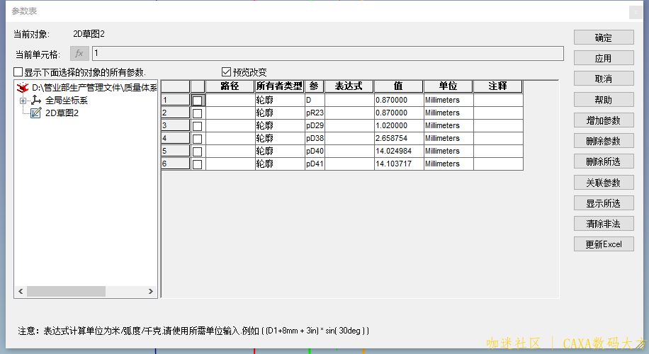

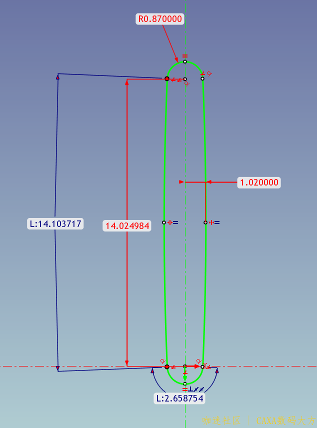

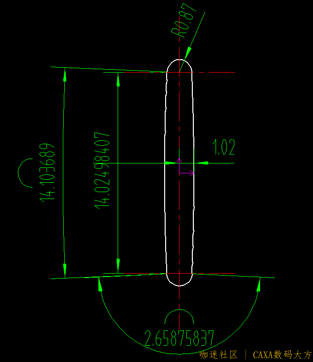

我遇到了怪异的现象,在3D实体里用草图作图,完了之后转成2d,但标注的时候居然发现标注的线段参数居然变化了,与3D草图的参数对不上,都不知道该以哪个为准了,这还怎么设计呀,郁闷得很,不知道是软件问题,还是操作问题,该怎么解决,请各位老师赐教指导一下。

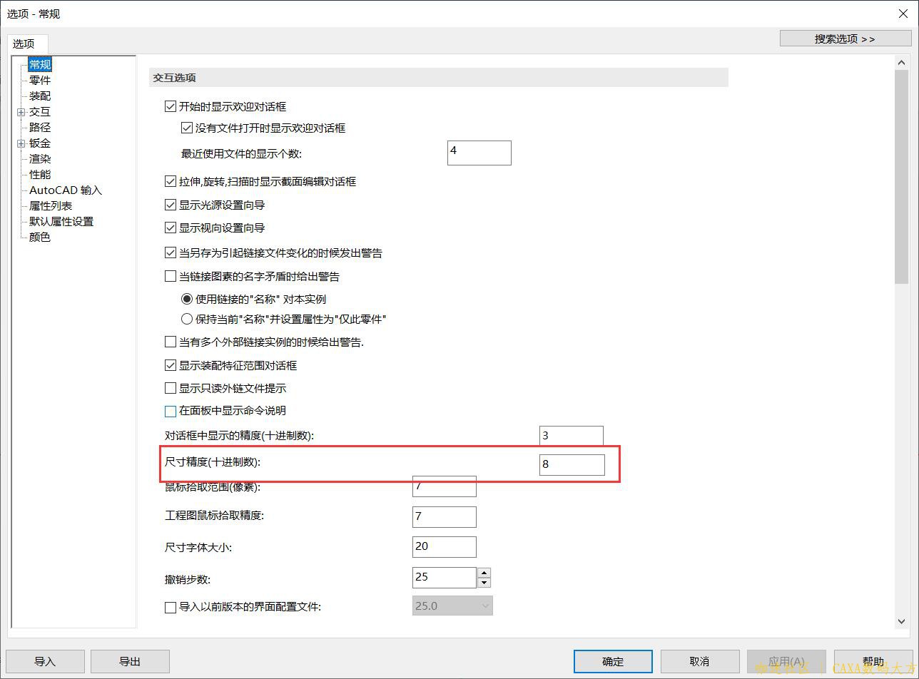

可以把尺寸精度设置成3D&2D环境中一致试下
