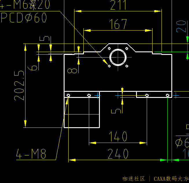

重新标注
之前也建议过,二维制图参数化,类似SolidEdge,但似乎不鸟。

拾取点拉回也变不回来

这种情况是因为,手动在三维转二维的图纸里标注尺寸,当三维有修改后,造成二维图纸相关尺寸失效~
可以使用三维设计里的PMI功能——先在三维里标注好尺寸,转二维时这些尺寸可以直接带出来,不用再标注~当三维修改了尺寸,二维会自动更新
