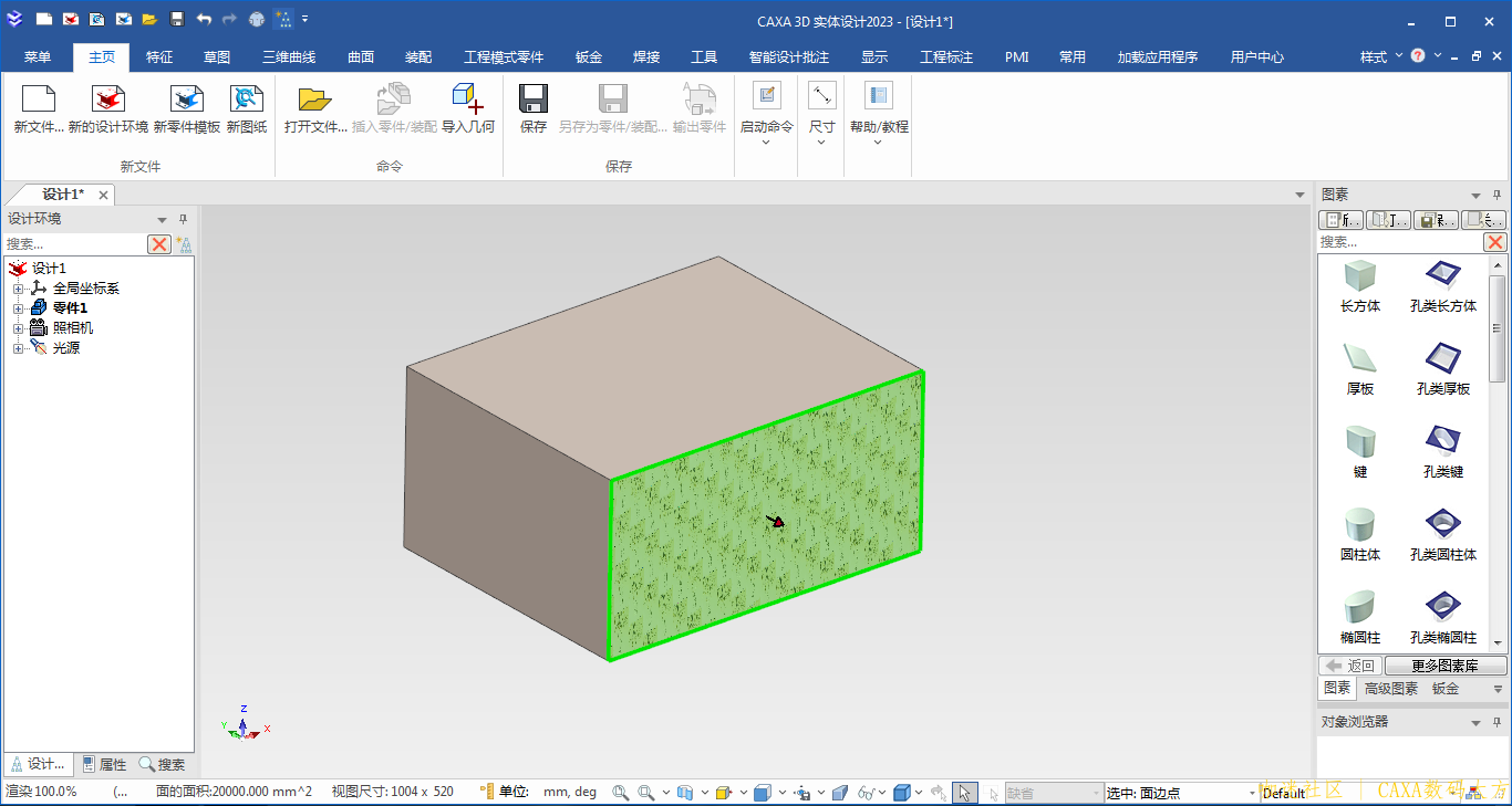

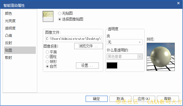

  这么多年一直在用CAXA,这个软件真的挺实用的,从CAXA线切割,到CAXA电子图板,到现在用CAXA3D2023画钣金图,还是给工作带来很多便利,CAXA一直在进步,功能强大,兼容性很好,又适合中国人学习使用,所以我很喜欢,就是感觉在职场用CAXA的人不是很多,有时候有问题不知道问谁,在这里想请教一下高手,CAXA2023的贴图功能不能使用了,想帖一张图片在实体平面上时,出来的是乱码,什么都看不清,如图所示,请高手指点,感谢!

操作界面:
出来的结果:

发表于 2023-8-25 08:56:30 | 显示全部楼层
您可以修改一下图像投影类型试试
