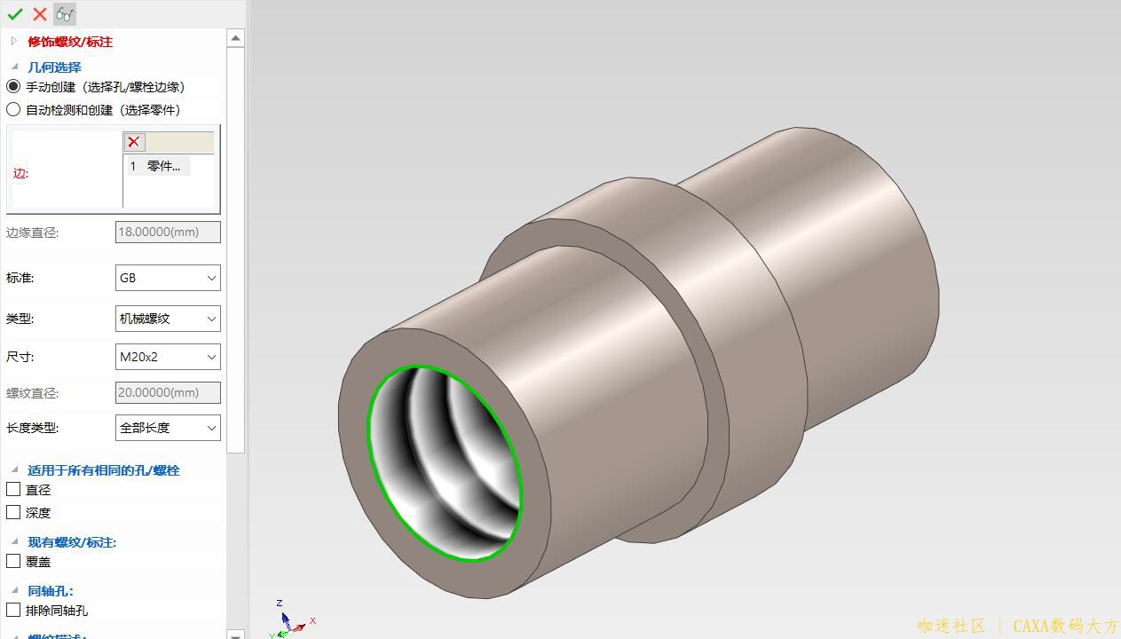

只有最大外圆可以修饰,其他段的外圆修饰都不会生成

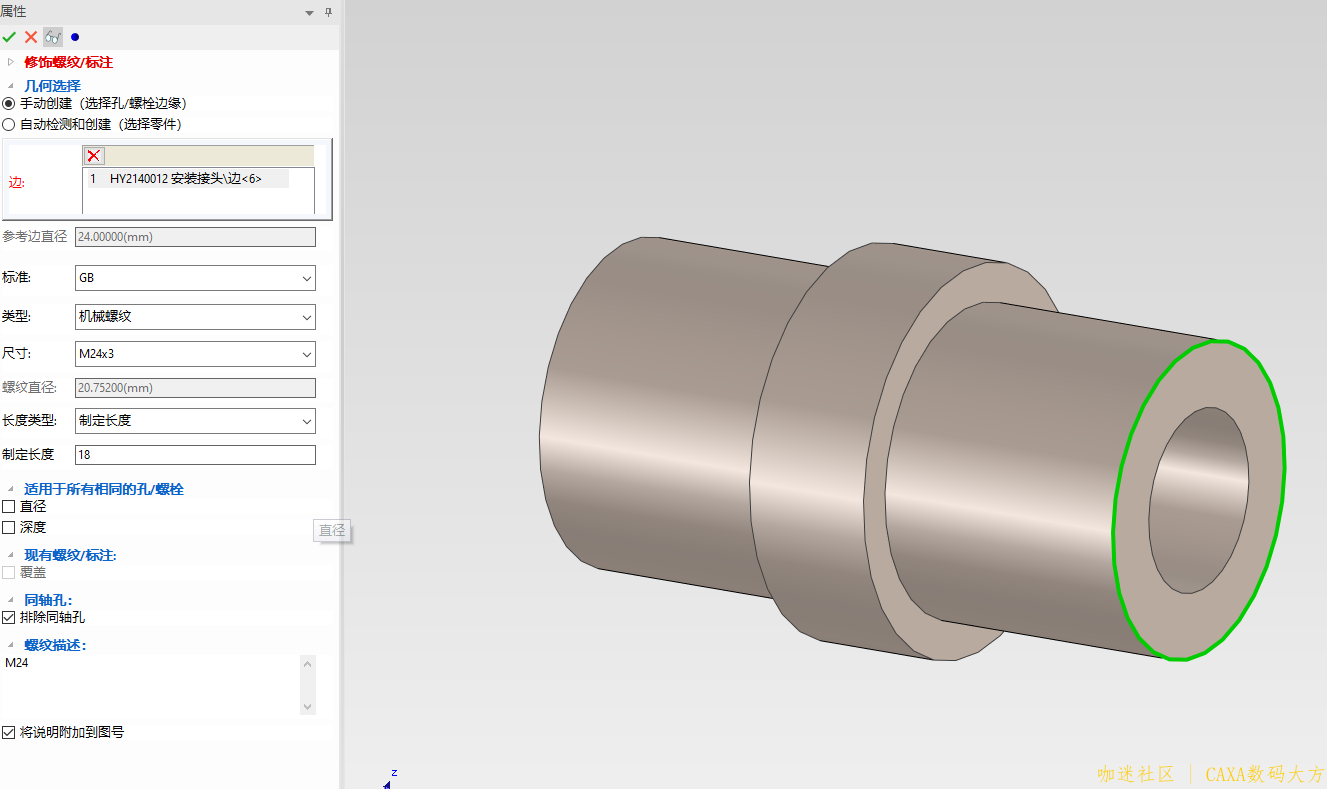

可以选择其他圆生成的,可以选择手动创建模式,不要选择【自动检测】

 楼主| 发表于 2023-5-30 07:42:51 | 显示全部楼层
今天试,可以了

发表于 2023-6-1 21:14:15 | 显示全部楼层
同感,好像倒角后,就不能修饰了
