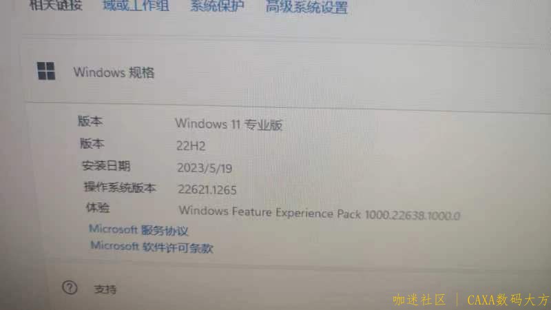

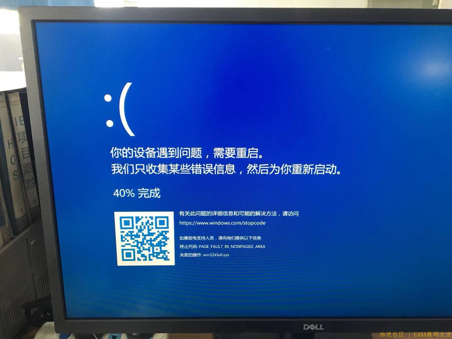

windows11系统caxa电子图版工艺版打印蓝屏如何解决

发表于 2023-6-25 09:47:48 | 显示全部楼层
目前我这里没有出现,请问您的win11具体版本,还有工艺图表的具体信息,是哪个版本,用工艺图表打印还是,打印工作打印出现了蓝屏,是否稳定重现

 楼主| 发表于 2023-6-26 09:41:24 | 显示全部楼层
yejjyejj 发表于 2023-6-25 09:47
目前我这里没有出现,请问您的win11具体版本,还有工艺图表的具体信息,是哪个版本,用工艺图表打印还是, ...
这个系统是电脑出厂的win11系统使用了caxa2011版的工艺版,直接打印就会出现蓝屏,转换成pdf就好一点。
原厂系统win11
原厂系统win11

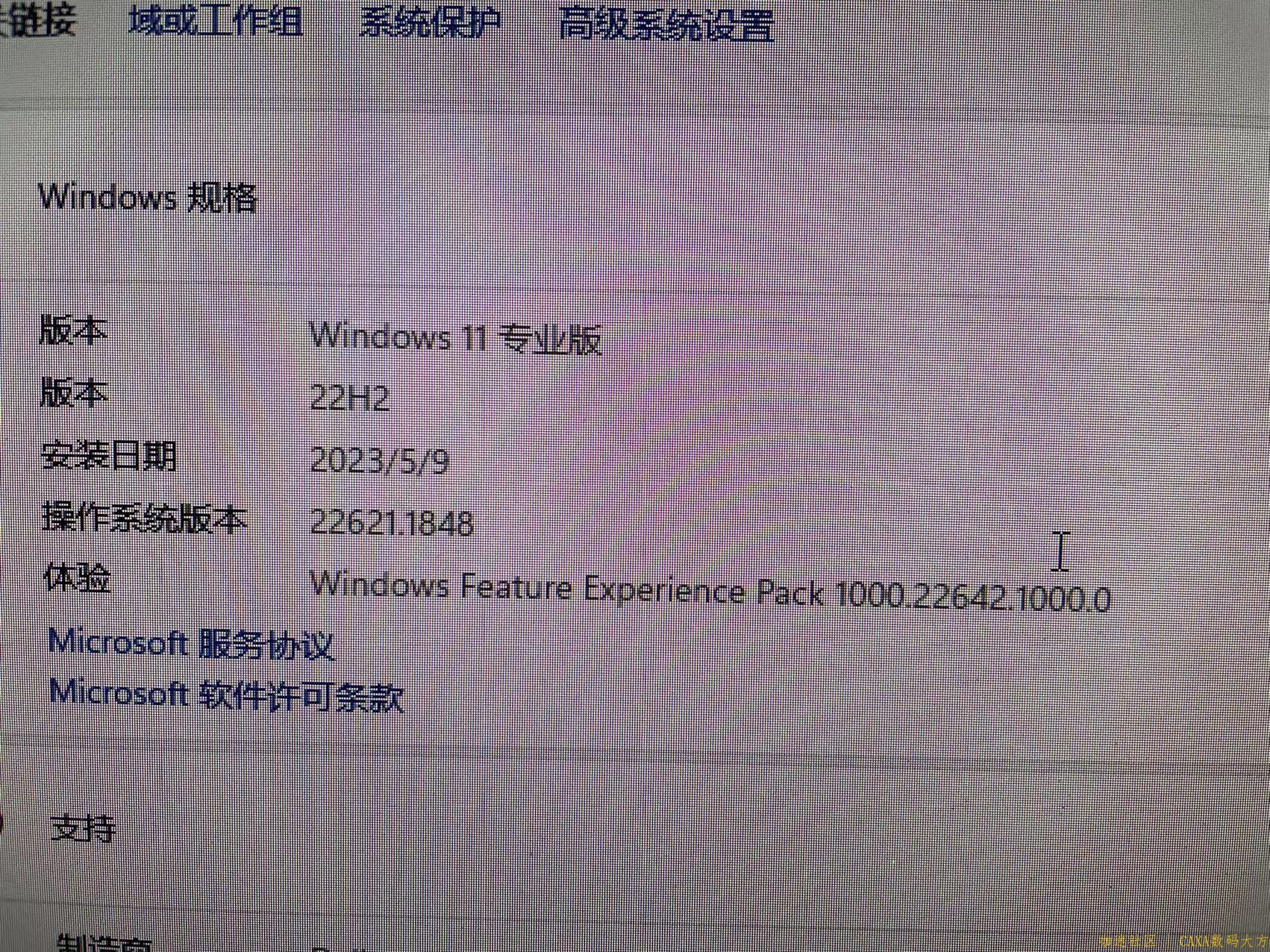

这个系统是崇win10升级到win11的使用caxa2011版的工艺版也会打印蓝屏,包括使用2013和2015版的也会蓝屏

 楼主| 发表于 2023-6-28 07:59:48 | 显示全部楼层
yejjyejj 发表于 2023-6-27 17:32
您好,我这里系统跟您第一个一样,真是打印,预览都未出现死机
请问您的系统是在安装工艺图表之后升级的吗 ...
第一台电脑是我本来就是win11,预览没有问题,就是点打印出现问题,
第二台电脑是电脑从win10升级到win11后安装工艺图表软件,用于测试caxa在win11环境下,结果也是一样,打印蓝屏,一开始以为版本低,换了高版本也这样,但是caxa cad版本又正常打印,所以很无语

发表于 2024-3-25 08:31:56 | 显示全部楼层
我的情况跟楼主一样,win11,工艺图表2013,一打印就蓝屏,蓝屏代码也一样,也是“win32kfull.sys”。其他word或office文件打印一点问题都没有。更换为caxa cad 2018这种高版本的打印就没有问题
