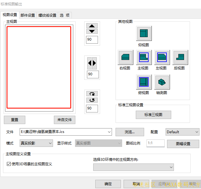

1、保存后的实体文件,然后转成2维图的时候,没有预览。

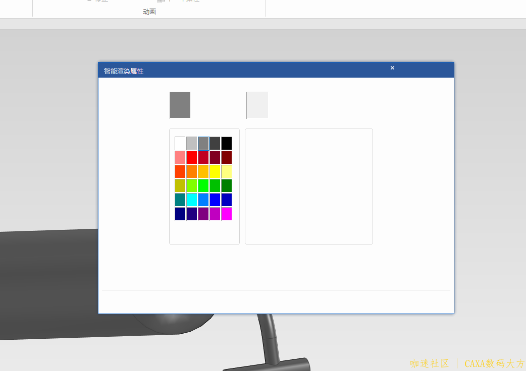

2、文件里的图素右键点击智能渲染会闪退,这一点太难受。
本人系统WIN10 22H2的版本,有其他大佬遇到这个情况吗

发表于 2023-7-6 08:41:34 | 显示全部楼层
右键渲染异常的问题在选项中切换一下渲染引擎试试

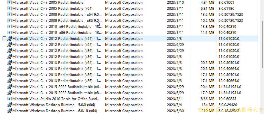

发表于 2023-7-10 07:27:37 | 显示全部楼层
这是系统缺少组件导致的,以前我也遇到过,重新吧系统所有的库安装一遍就好了。

发表于 2023-7-31 21:56:58 | 显示全部楼层
WIN11 7月的更新后,CAXA安装后渲染和3D转2D预览就有问题了,由于安装CAXA3d2023时在安装VC++上停留比较久,我就怀疑是缺少或VC++组件冲突所致,在安装了
微软VC++运行库合集    后问题解决,希望对大家有帮助!
大家可以百度上搜索
微软VC++运行库合集
安装即可。
