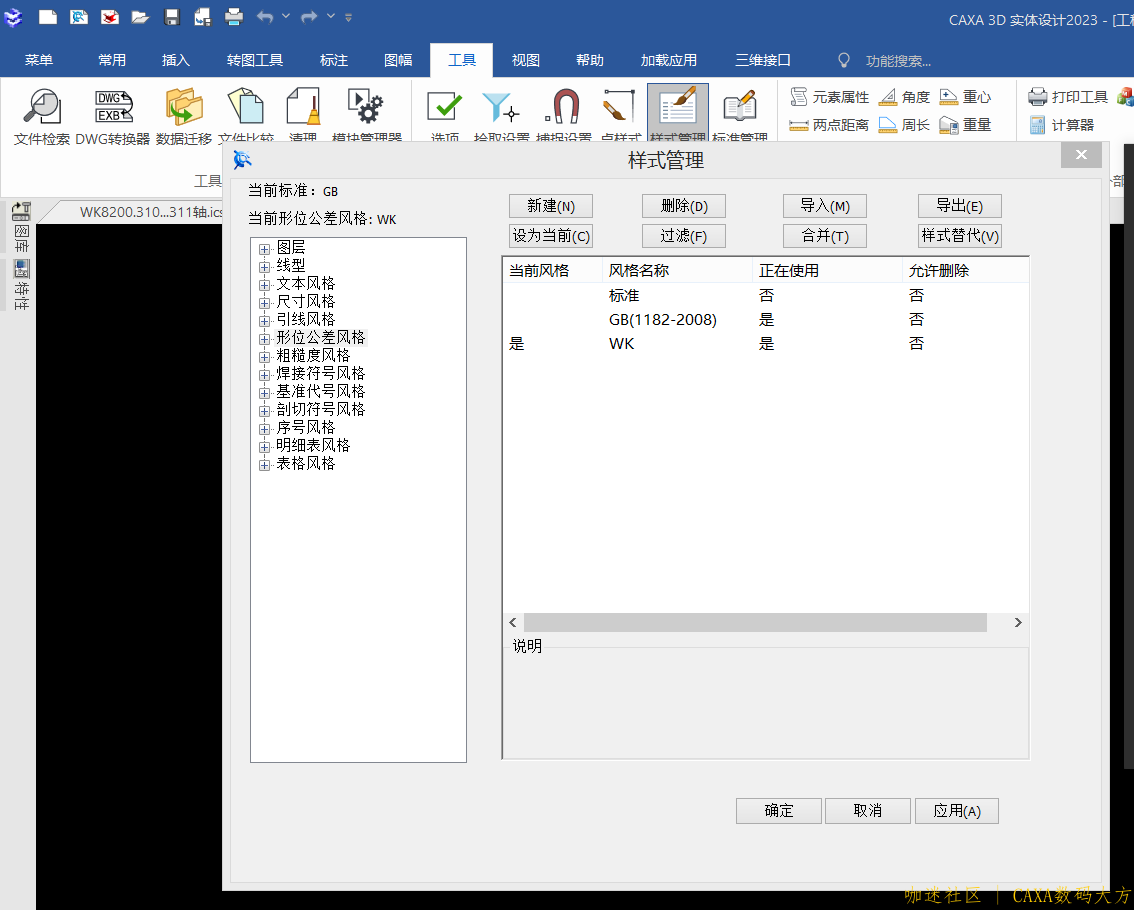

大佬们好:
小弟最近一直在使用CAXA 3D实体设计制作模型,然后直接根据三维接口出工程图,挺方便的,根据自己的偏好,我定制了图框文件,同时我也定制了样式的风格,比如标注字体,标注的箭头大小,剖切符号的样式这些风格文件,但是小弟遇到了一个最大的问题就是,软件在关闭后,重新打开软件后又恢复到默认GB的样式风格了,我处于下策只能将风格保持成一个模板文件,这导致了我每次启动软件都需要在样式管理里面导入模板文件,然后再将我的风格至于当前,这如果是一次也就罢了,在频繁的操作软件的工况下,这个工作太费时费力,有没有大佬知道怎么设置呀?望指导小弟一番,不胜感激~~~~!!!!

您好,风格样式是跟随文件走得,并未保存到系统中
您可以将文件另存,使用另存文件,这样就保存了您已设置得风格

好的,虽然说还是有点麻烦,但是也算是一种办法了
