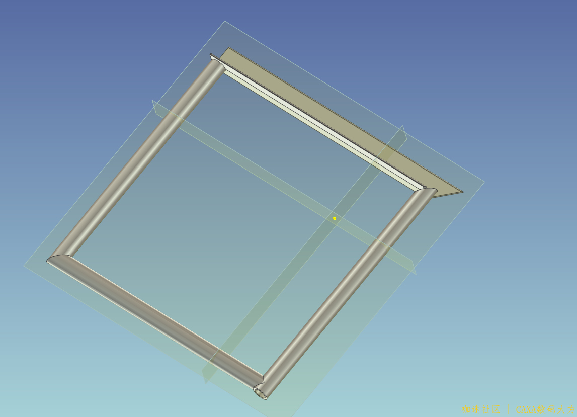

 楼主| 发表于 2023-7-13 15:48:15 | 显示全部楼层
我说的是与上图中二管子垂直和管子,另外“ysudg" 你下角的管子是相贯线,是如何裁出来?

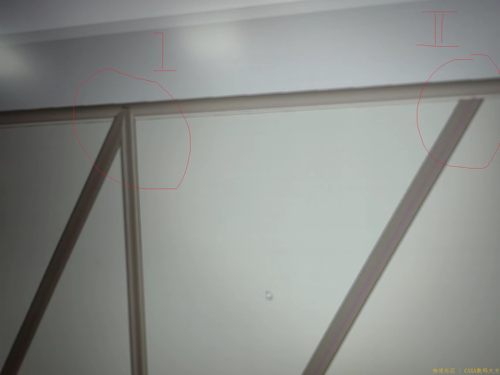

图片中Ⅰ是三个管子相交要保留上面管子,下面两根管如何与其剪裁?图片中Ⅱ位置是管与角钢如何剪裁?

发表于 2023-7-13 21:40:12 | 显示全部楼层
一定要裁剪的话,拖一个孔类圆柱体放在要裁剪的管子上然后用三维球调整位置和尺寸到对应位置上就能实现要求。

发表于 2023-7-14 14:06:26 | 显示全部楼层
liujd2011 发表于 2023-7-14 13:06
这么说CAXA焊件的剪裁功能还不行呀,我曾有过一个全部焊件都是管子的结构,而且每个单件都要输出下料图, ...
管件展开,可以参考这个帖子。

发表于 2023-7-18 09:38:27 | 显示全部楼层
在原位置另外复制一个被相交的实体(圆管或型钢等),然后用“布尔减”工具就能裁剪
