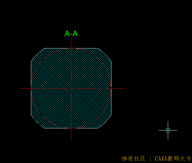

大佬们好,使用3D实体设计制作工程图,进行剖面后,发现剖面线太密了,怎么设置剖面线的疏密以及剖面线的线型啊,折腾了下没找到这个块的剖面线的修改方法,难道需要炸开吗?求大佬指教!!!

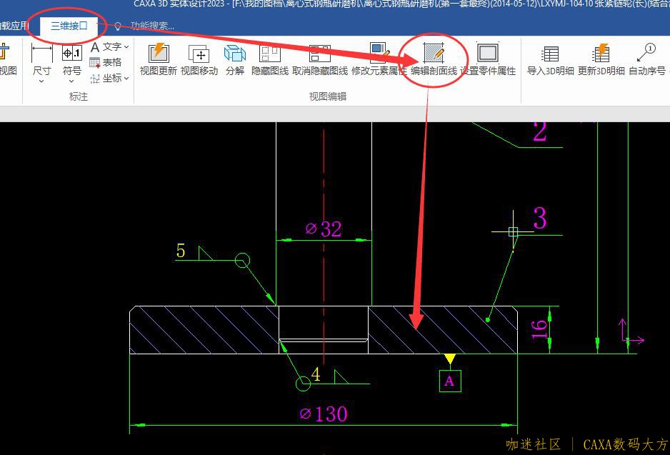

好的,感谢你,明白了
