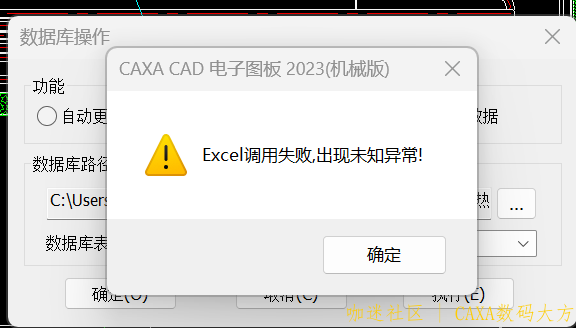

CAXA2023 明细表EXCEL问题,数据库操作时,不能读入数据。如下图

发表于 2023-7-17 09:57:10 | 显示全部楼层
多次导入试一下呢,有时候是计算机或者是office原因,您将相关文件上传一下,我们验证一下

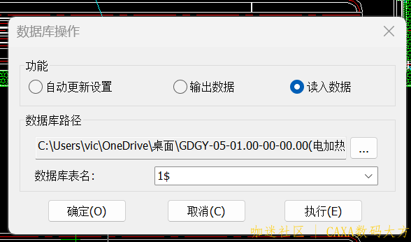

 楼主| 发表于 2023-8-1 08:19:30 | 显示全部楼层
yejjyejj 发表于 2023-7-17 09:57
多次导入试一下呢,有时候是计算机或者是office原因,您将相关文件上传一下,我们验证一下 ...
导出表格的时候,数据库表名后,会自动多出一个$符号。要之后在表里面把$删除,才能读入数据。

发表于 2023-8-1 09:52:31 | 显示全部楼层
vic1123 发表于 2023-8-1 08:19
导出表格的时候,数据库表名后,会自动多出一个$符号。要之后在表里面把$删除,才能读入数据。 ...
麻烦录制个视频,我验证一下,从导出EXCEl到导入,谢谢

发表于 2023-8-19 13:38:37 | 显示全部楼层
把EX文件另存为97-2000版本的就可以了
