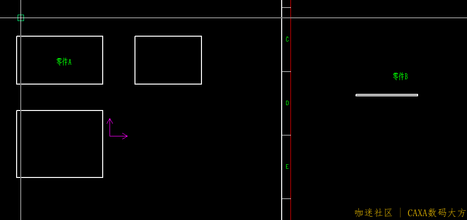

如图,标题栏链接了零件A的自定义属性,想切换为零件B的自定义属性,sw里面有比较好的选择,caxa里面只有重新拉一个零件B的视图进去,才会改变。
求助

不用拉视图进去。点击标题栏,右击,选择设置3D信息。确定后就直接变了。前提是你想换的信息的零件也是打开着的。
回复 支持 1 反对 0

好的,解决
