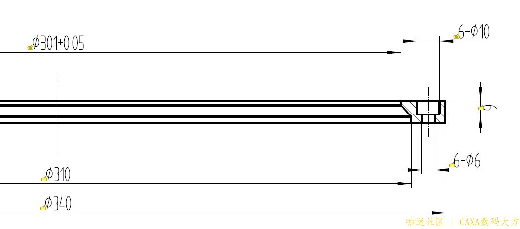

今天需要给别人传一张caxa的图纸,转成pdf后发现文本和尺寸都带有注释,看上去乱七八糟,用网上的方法也去不掉注释,请教高手,有何方法可以在转成pdf时就不带注释,谢谢!

 楼主| 发表于 2023-8-14 08:25:42 | 显示全部楼层
exb图纸转换成pdf就成这样,请指教,谢谢!

 楼主| 发表于 2023-8-14 09:11:41 | 显示全部楼层
caxadaxia 发表于 2023-8-14 08:34
你是用什么版本的caxa,用什么方法转pdf,是用图板默认的pdf打印机吗?
说明清楚。
是的,是使用pdf打印机生成的pdf文档,会出现注释,转化完成后使用的是Adobe Acrobat 9 Pro版,谢谢!

 楼主| 发表于 2023-8-14 09:16:18 | 显示全部楼层
yejjyejj 发表于 2023-8-14 09:04
1.用不同的PDF读取软件打开试试,目前怀疑是PDf浏览器的问题
2.如果还是有注释,请将图纸上传给我们,我们 ...
昨晚随意找了一张大概98年画的图纸,使用默认的pdf打印机转成pdf,没有注释,然后又找了一张大概一两年前画的图,使用默认的pdf打印机转成pdf就带注释,没搞懂是什么原因,附件我把图纸上传,你们也可以转化试试,谢谢

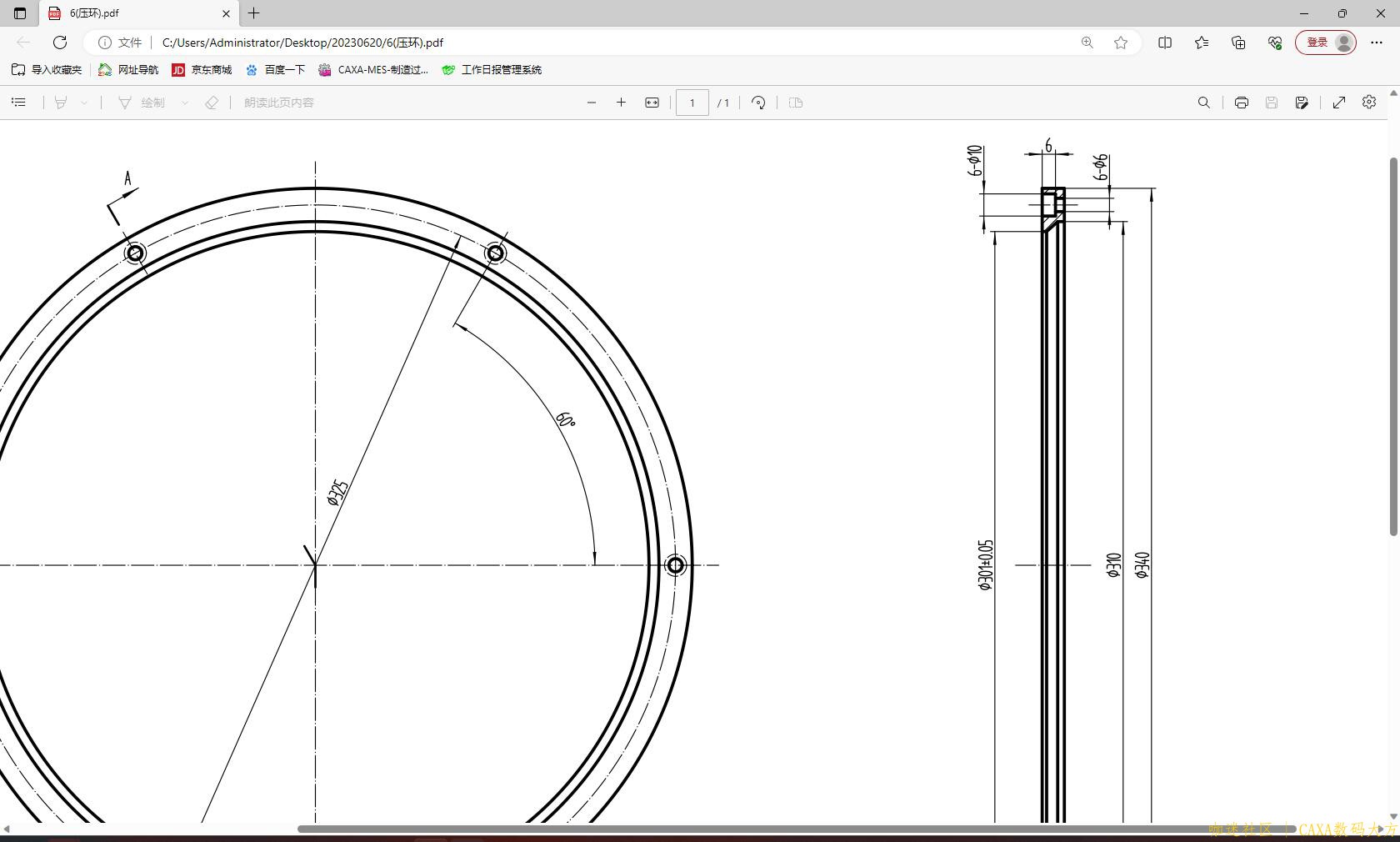

发表于 2023-8-14 10:17:32 | 显示全部楼层
chinaxjbg 发表于 2023-8-14 09:17
caxa是2023机械版,是使用图板默认的pdf打印机转化,谢谢!
您好,我这里输出PDF后,打开没有批注

 楼主| 发表于 2023-8-14 10:21:40 | 显示全部楼层
yejjyejj 发表于 2023-8-14 10:17
您好,我这里输出PDF后,打开没有批注
怪事了,我用的是caxa2023机械版,阅读和使用pdf的软件是Adobe Acrobat 9 Pro,为什么我用caxapdf打印机转化完,用Adobe Acrobat 9 Pro打开就是带注释,请问你使用的caxa版本和pdf软件?谢谢
刚看你的截图,你是用浏览器打开的pdf,我也尝试用firefox打开pdf,确实没有注释,确实应该是pdf软件的问题,
