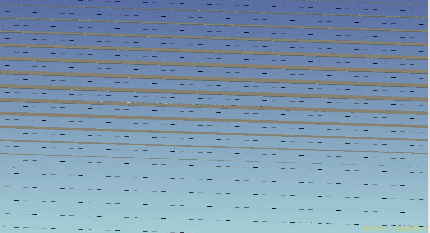

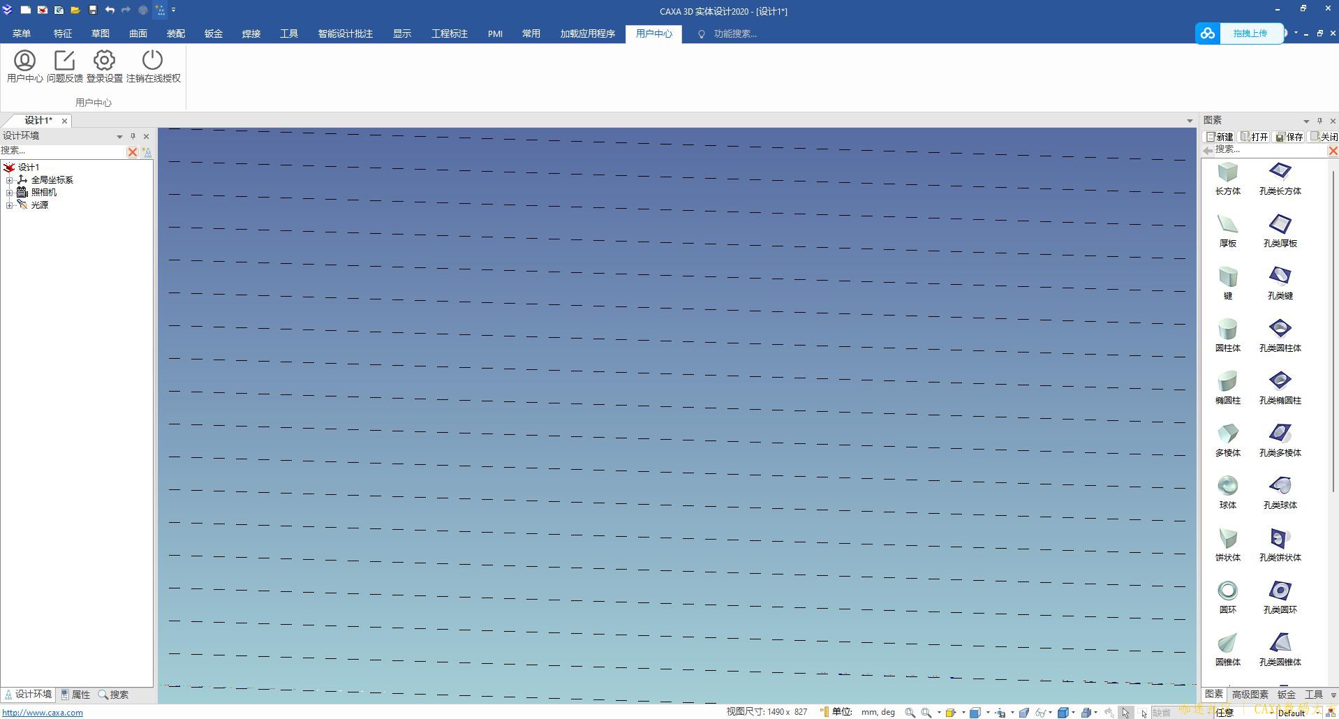

本人荣耀笔记本,处理器锐龙5800,独显,系统win11家庭版,安装caxa2013实体设计没问题,安装caxa2020实体设计后出现条纹状花屏,请大神帮忙解决,万分感谢!图1是无图素状态,图2是有图素状态。

工具-选项-渲染里边改改渲染引擎试试

渲染驱动类型改成OpenGL后解决了,感谢感谢~~
