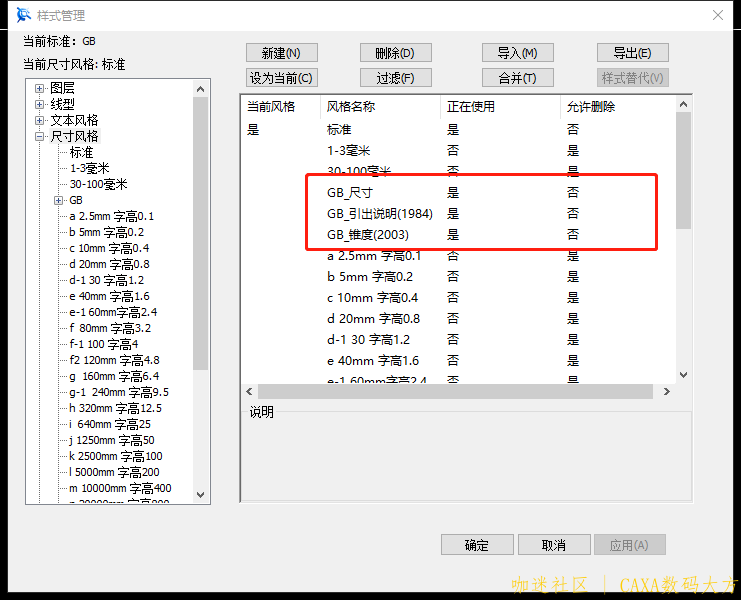

系统自带的,应该是只能改,不能删。

显示正在使用,当然不能删除了。
