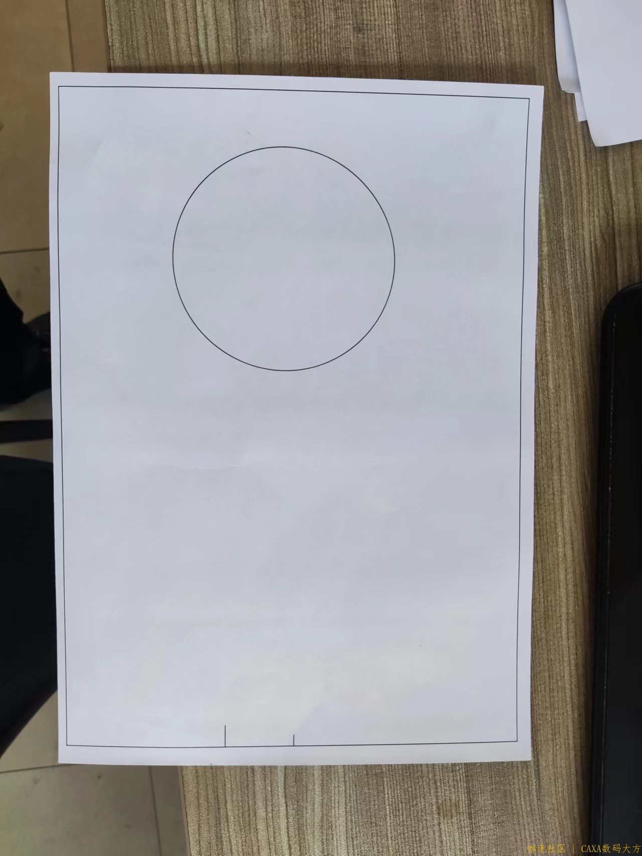

如题,我选了1:1打印,图片上的黑线框应该和纸的边缘重合才对。
却缩进去了5毫米左右,这等于缩小了百分之几。

你家的打印机能打印到边缘吗?

如果你的方框尺寸是210*297,1:1打印的话这个边框是不能打印的,这是由于打印机的原因,打印纸的四周会有5mm左右的不能打印区。

还是你设置的有问题,我打印的就没有问题。看图。
最外侧的线,就是297×210

只要是1:1打印,你用卡尺测量圆的直径和实际画的直径一致就是正确的
