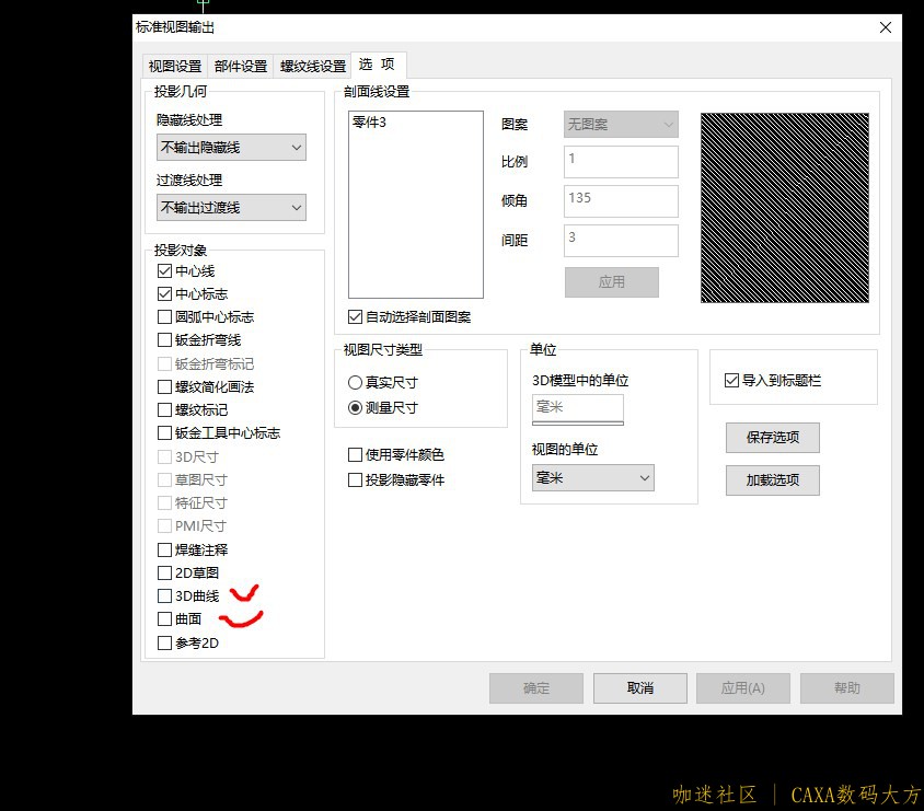

实体设计对读入的STP文件做保存后(显示为工程模式)进入电子图板三维接口进行二维投影视图,选择主视图后却不能生成投影视图,改“模式“为‘’快速投影‘’能生成不能打散的低质量视图。多版本测试均一样。各位遇到过吗?

图里都是曲面,选择视图的时候,选项里的曲面没有勾选上。

 楼主| 发表于 2023-9-25 18:54:14 | 显示全部楼层
正解
