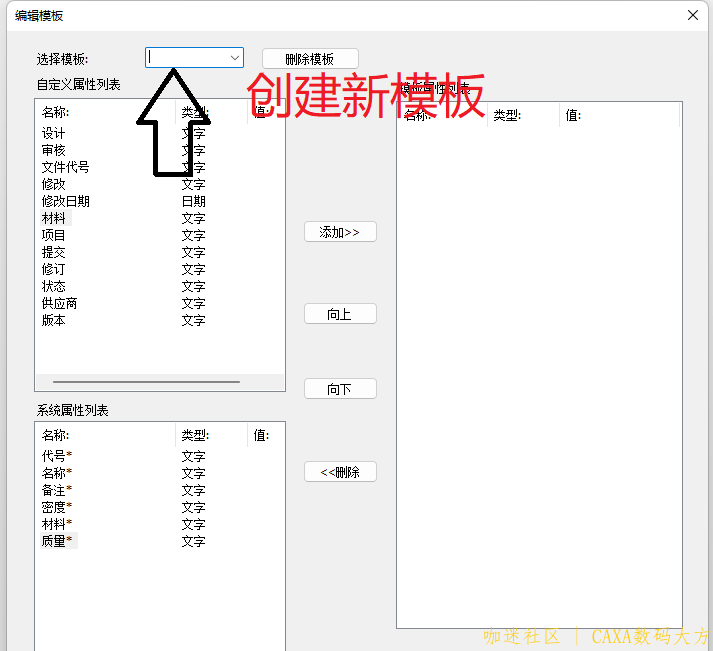

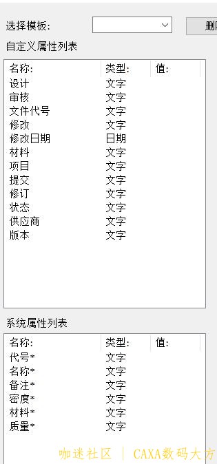

如图,想修改名称、材料。名称修改为“物料描述”或者”文件名称“,材料修改为材质。之后再自定义里面设置自定义的“名称”,“材料”

系统属性是程序应用的,无法修改,自定义属性是可以进行修改的

主要这个名称占用了啊,“名称“按我们这边实际是“文件名称”或者“物料描述”,我自定义一个“名称2”,二维图模板就要改了,连带第三方软件读取数据也要改。我其实主要表述这个“名称”的设置是不合理的。我主要参考sw测试,这边公司准备从盗版sw转正版caxa。

你重新自定义一个,添加到模版里不用系统的也可以啊

系统占用了名称,代号,这个PLM系统里面要用,不然映射数据不对,PLM我改不了,改的话就遭老罪咯。只能等这边换PLM了,测试而已。我主要觉得这名称是设置的不完善的。这边准备换正版的caxa替换盗版cad。
