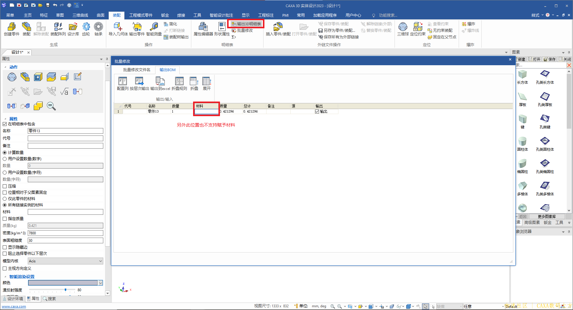

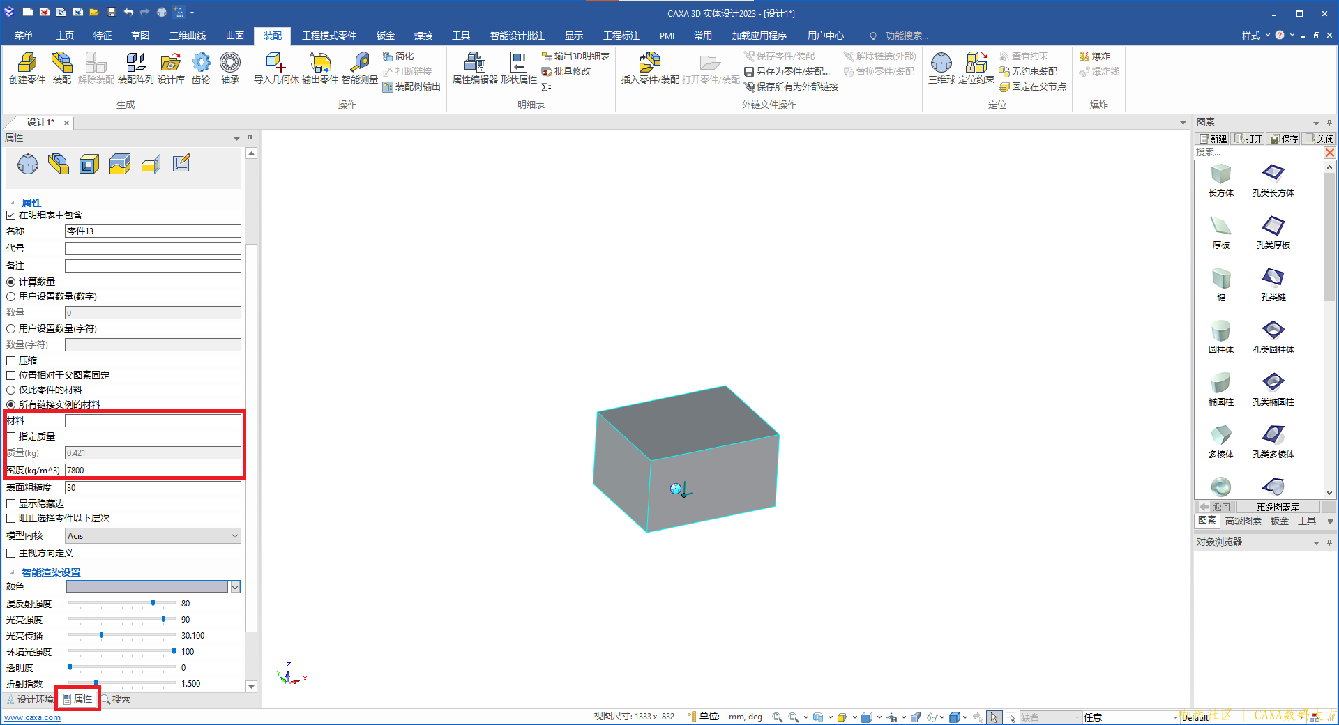

CAXA的材料能否设置到模型树显示?、目前只能在属性页面显示,如果个把零件可以看看,很多个零件难道每个点开看吗?批量设置那里可以看 却不能改。

你可以把属性栏拖动到设计树的旁边来

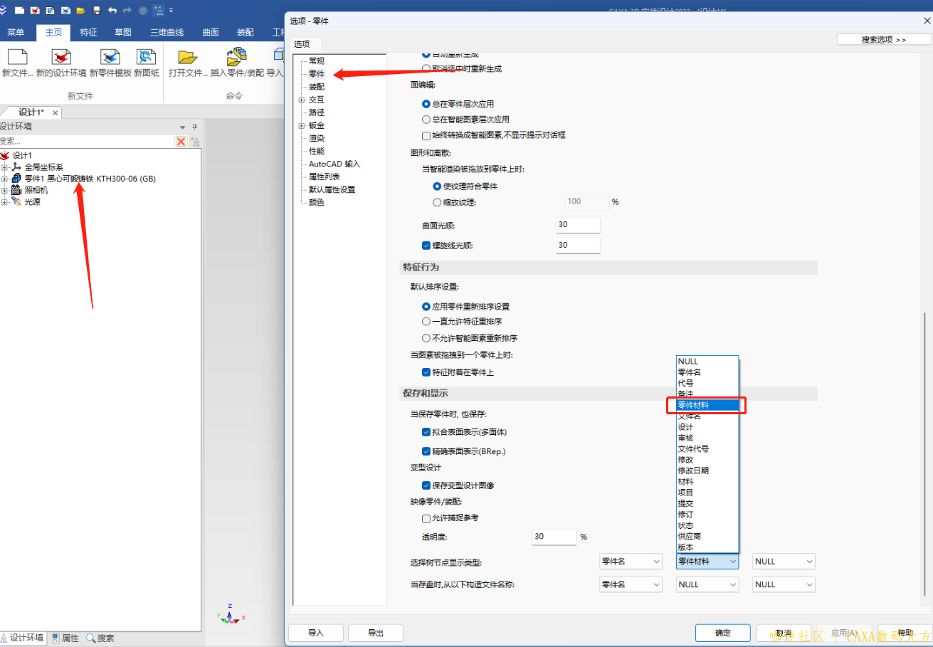

发表于 2023-10-17 08:49:12 | 显示全部楼层
可以在选项==》零件 中进行设置,将零件材料显示在设计树上
75
342
5858
5858
发表于 2023-10-19 13:56:57 | 显示全部楼层
22版没这个功能吧
