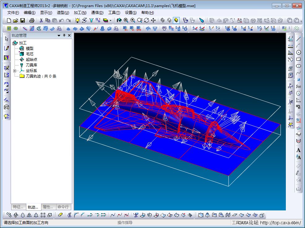

这要从之前的加工模式说起。我们知道,在做三轴加工的时候,是直接选择所有模型曲面,不需要指定曲面方向。这是因为三轴加工刀轴是固定的,必定指向Z轴方向。轨迹算法内部是可以根据此常识做判断处理的。但五轴加工呢,就没办法做此假设了。因为在模型有负角的情况下,曲面方向有可能是指向下方的,下方才是加工侧,必须告诉轨迹引擎,我要加工此曲面的下方,而不是上方。
因此在做五轴轨迹时,会有一个步骤,让用户指定曲面的加工方向。
举个例子:
我们打开制造工程师安装目录中Samples下的飞机模型.mxe文件,做一个五轴平行加工,拾取所有曲面后,会有如下提示:请选择加工曲面的加工方向。【请看CAM窗口的左下角提示区】
png
png
从上图中我们可以看到,那些箭头就是当前曲面的加工方向。需要我们辨认哪个是向外的,哪个是向内的。需要一个一个地区分好,不对的要反过来。然后按右键结束拾取,计算轨迹。
有人说:“哇,那么多箭头,怎么看的过来啊?”
是的,当你只加工一张或两张曲面的时候,这个过程是没有什么问题的。如果加工曲面有20张或30张的时候,就麻烦了。特别是加工曲面“表里不一”的时候,一个一个地去指定,基本上比较费事的。这在之前的版本中,手工一个一个地指认,还就是唯一的办法。

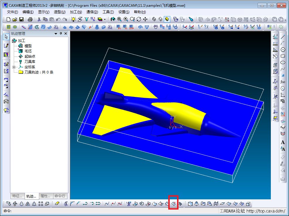

首先,把选项“曲面正反面使用不同的颜色显示”打开。怎么打开,可以参考上一节。
其次,更改所有曲面颜色,更改成一种颜色,比如蓝色。
然后,就可以看到,如果正反面不同的话,就会以其它的颜色显示出来,如下面的黄色的曲面,就表示它的正反面是反的。
png
png
这个时候,可以使用上图中红框所示功能,修改曲面正反面。
这样,我们再用它做五轴加工的时候,不用看那些箭头了,只要颜色一致,就可以保证箭头是一致的。不信你可以查查看。
什么 ?你的没有显示出来黄色?
那就对了。因为制造工程师安装所带的例子,我已经调整过了。上图中显示的,是我故意反过来的。
