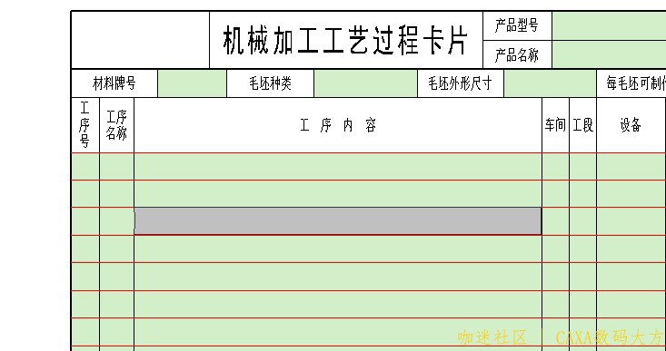

CAXA CAPP 2023SP1 工艺过程卡片,当激活某一行填写时,保存命令失效,不激活时可以保存;当鼠标放置在填写激活行的时候,滚轮缩放失效,放置在非激活行时可以缩放。

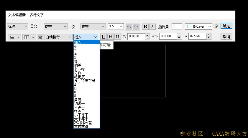

另外,制图里,多行文字的插入里可以像工艺过程卡一样,加一个系统日期吗?

您好,当鼠标放置在填写激活行的时候,滚轮缩放是禁止的,这是正常现象。当激活某一行填写时,保存命令失效,这个直接点击快速启动工具栏的保存是可以的,您指的是ctrl+s保存吗?
