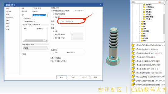

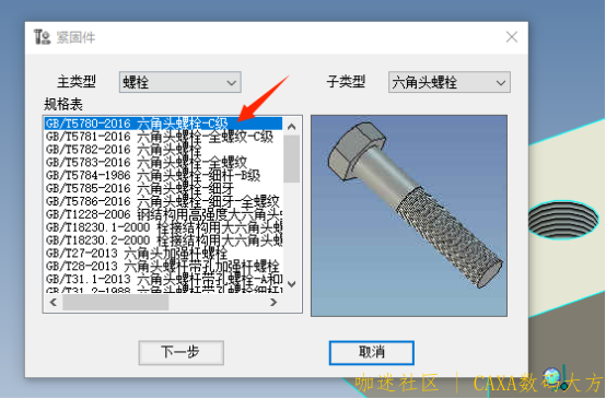

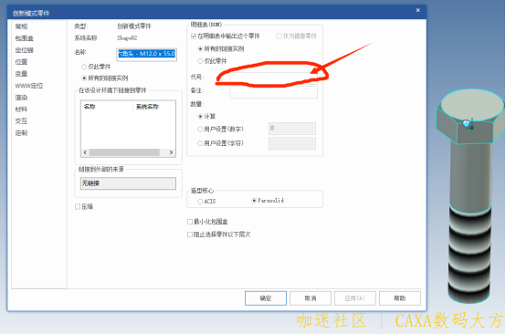

有没有老师指点一下,有什么办法拖拽标准件紧固件时,怎么显示国标号,在2020之前的版本拖拽时都能显示,之后的版本好像就没有了。
设计元素库中的零件
设计元素库中的零件
没有国标号
没有国标号
设计库中的零件,就有国标号
设计库中的零件,就有国标号

发表于 2023-10-24 21:54:32 | 显示全部楼层
嗯,现在都用标准件库里的了,设计元素库里的紧固件过时了

 楼主| 发表于 2023-11-3 09:05:13 | 显示全部楼层
设计元素库里标准件都是常用件,而且使用方便快捷,不存在过时。
