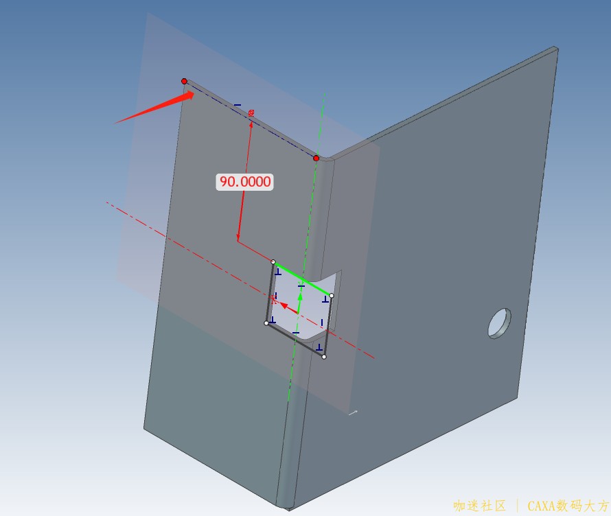

我们在画钣金件时,经常需要在钣金折弯角上切除一定的形状,用自定义轮廓就不能实现,我们就需要先绘制草图,再拉伸切除,但是绘制草图时,我们在定义尺寸时(就是标注),不能捕捉到钣金的边、面。(自定义轮廓是可以的,工程模式下的非钣金零件也是可以的)。可以见我的截图。截图那条线是我投影出来的,不是自动捕捉到定。是我方法不对吗?

请问老师,什么是稳定重现?我意思是这样的:我们画钣金图断时候,在钣金上画草图,再拉伸切除。但是画草图的时候,不能捕捉到钣金的边,。比如说我文件里标注的30。我现在的做法是先把钣金边投影出一条线,再作为辅助线,然后再标注出30的。直接是没法标注的

第一种方法,需要在草图里点投影约束,投影边线,在把投影边线,右键变成构造几何,再标注

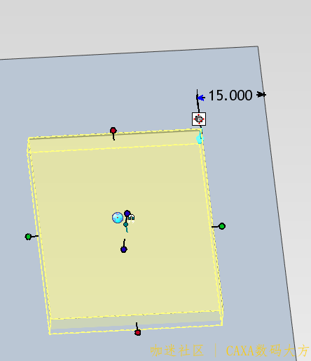

第二种方法,进入钣金孔的的智能图素状态,直接标孔侧面到板侧面即可

感谢老师的回答,我知道这两个方法,但是这样确实会麻烦些。我了解了,caxa目前确实没这个功能。
