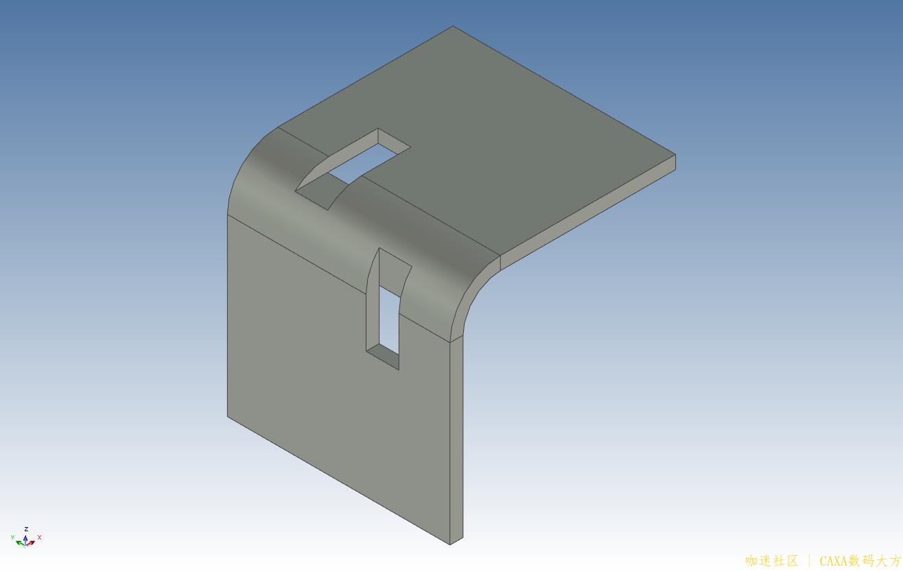

如图,孔中心在相交线上,弧段上没有打穿

发表于 2023-11-8 07:55:12 | 显示全部楼层
可以打穿的。

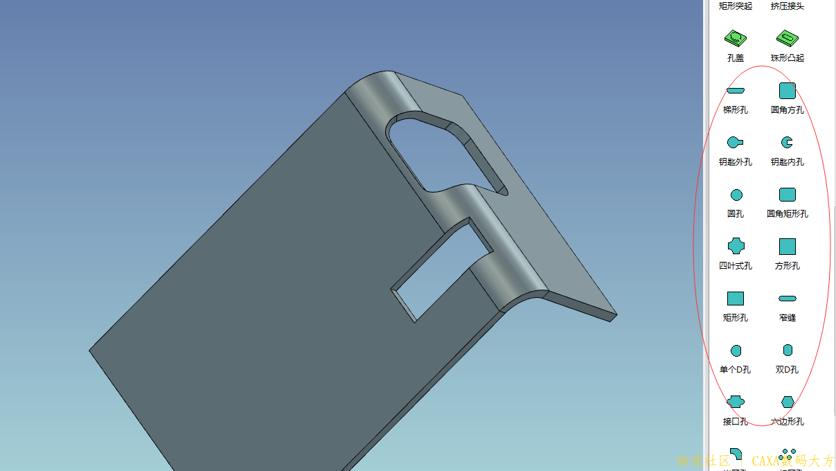

发表于 2023-11-8 08:07:50 | 显示全部楼层
用钣金元素库里的孔图素打孔。

 楼主| 发表于 2023-11-9 11:01:34 | 显示全部楼层
caxadaxia 发表于 2023-11-8 08:07
用钣金元素库里的孔图素打孔。
你用的板料是平面板料折弯还是弯曲板料

发表于 2023-11-10 08:17:00 | 显示全部楼层
lertonche 发表于 2023-11-9 11:01
你用的板料是平面板料折弯还是弯曲板料
那你要说明你的具体操作
