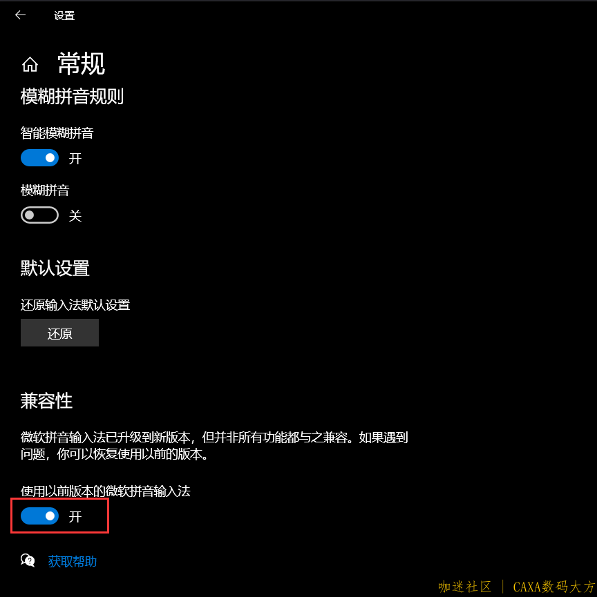

发表于 2023-12-21 16:59:29 | 显示全部楼层
输入法兼容问题
364
2274
2274
发表于 2023-12-25 10:15:59 | 显示全部楼层
您把输入法兼容性打开试试
