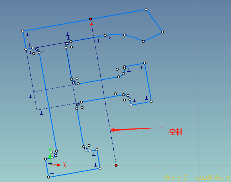

各位好。想通过图中的那条中线控制整个草图,使得只设定这条线的位置,长短,角度,能控制整个草图比例变化。换个说法大概是使整个草图能够成为一个整体来进行参数化。
或者有没有办法使文字变成可以参数化控制大小的。

草图内字体还需要参数化?直接编辑草图改字号高度不行吗?字号高度可以输入任意数值,可精确到小数点后3位数。如果要将文字参数化,必须将文字中的所有线段都标注尺寸,当所有线段都变为绿色后,就可进行参数化编辑 · · · · · · 。
