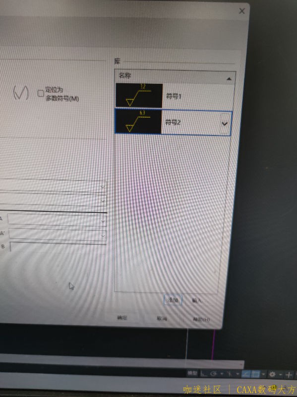

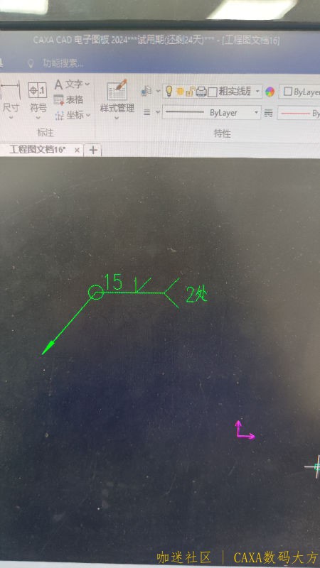

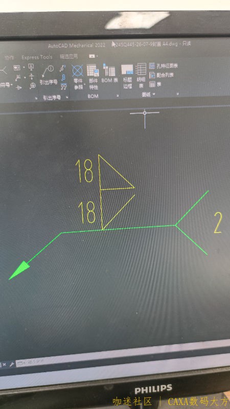

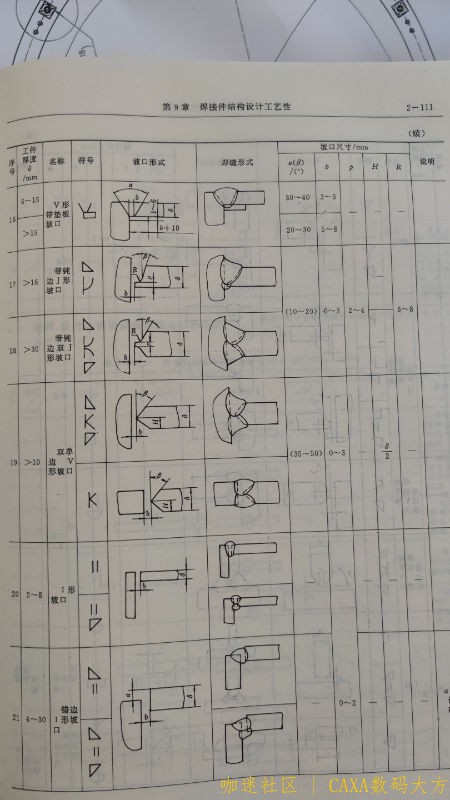

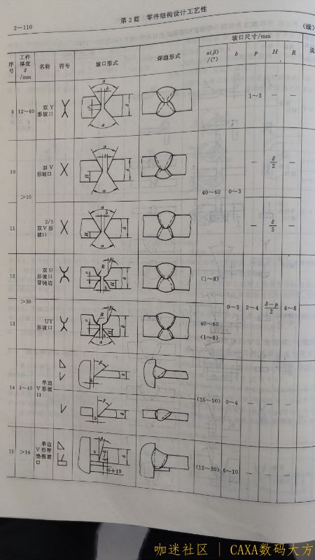

1.CAXA焊缝没法标坡口焊+角焊,GB/T985-88中表达的方法。
AUTOCAD和中望CAD都有的。
2.粗糙度应该像AUTOCAD和中望一样有个库,可以直接调用。不然每次标注前都要修改,很麻烦。

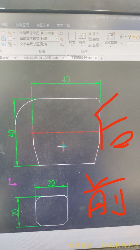

3.CAXA的尺寸驱动感觉没有AUTOCAD好用,特别是修改复杂图形的时候,经常出现倒角圆角等尺寸变化。

发表于 2024-1-31 16:11:36 | 显示全部楼层
最新版的国标里已经没有这个符号了。2008版

发表于 2024-2-27 09:56:32 | 显示全部楼层
解答
问题1:您说的标准是旧标准,但是我也会反馈一下
问题2:建议功能很好,已反馈
问题3:麻烦您录制一个操作视频,将相关文件和视频发送给我我反馈一下
