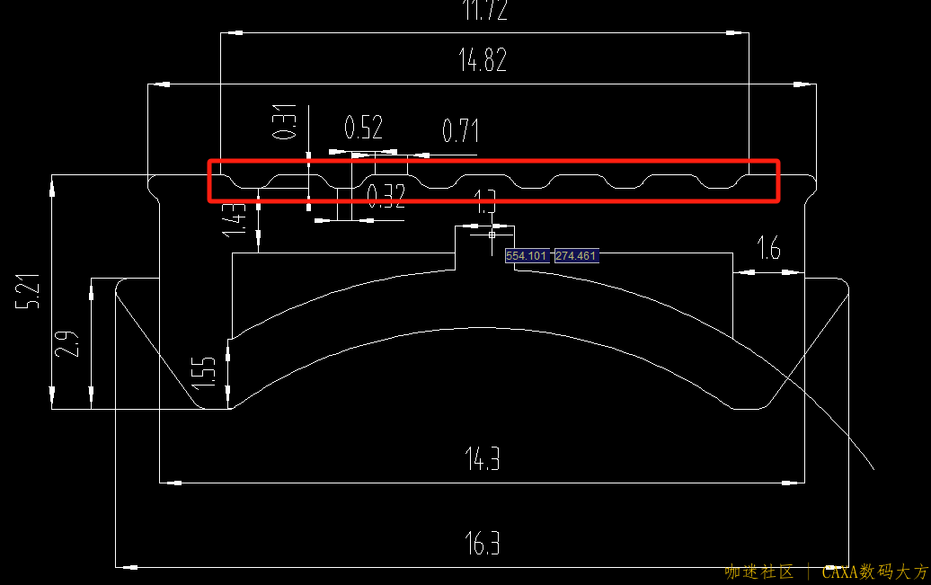

请教一下各位这种波浪线如何计算尺寸画出来

初学者,其他的都在摸索中,就这个线百思不得解,有没有大佬告知?

应该还要有连接的圆弧的半径才合理,不然连接线就不顺滑了,虽然也可以直接画出两个圆弧的相切。
