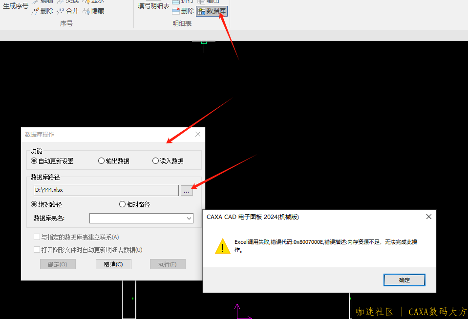

CAXA2024的BUG吗?导出EXCEL报错,求大神指点。

 楼主| 发表于 2024-2-4 08:16:58 | 显示全部楼层
yejjyejj 发表于 2024-2-2 17:24
麻烦把对应的图纸还有EXCEL表格上传一下,然后我来验证一下
随便新建一个文件,生成的明细表都不行。不是某个文件的问题。

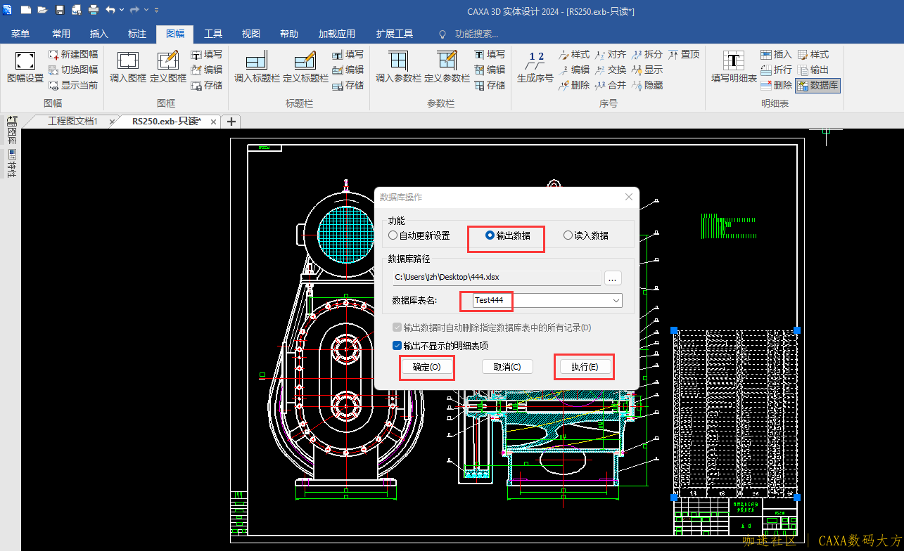

发表于 2024-2-27 08:40:55 | 显示全部楼层
选输出数据
填写输出表名,即输出的excel中sheet页名
点“执行”或“确定”,试试
45
477
477
发表于 2024-3-12 15:44:31 | 显示全部楼层
你的office 有问题,重新卸载安装,明细表导入输出这个模块现在很稳定了。
