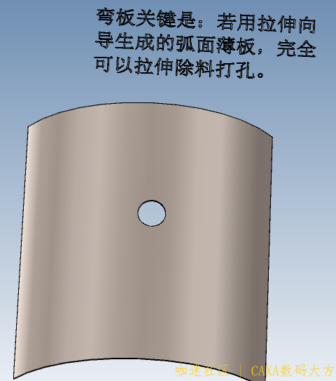

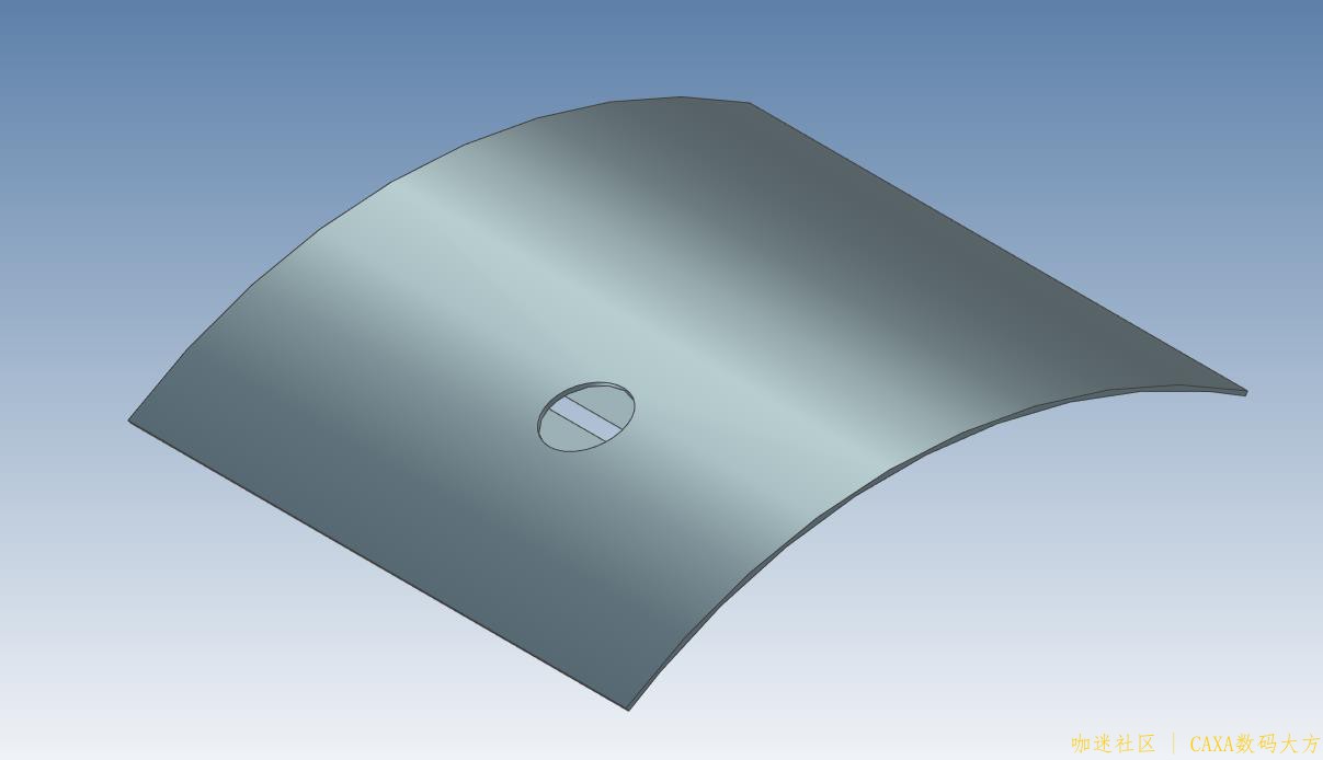

如图,弯曲板料上开孔打不穿

发表于 2024-2-27 09:44:03 | 显示全部楼层
这个文件可以提供吗?或者这个孔,打成通孔是否可以?
2051
24440
发表于 2024-2-28 08:00:35 | 显示全部楼层
这个,我感觉圆弧面一直是打不通的,你可以这样试试看。
拉一个圆锥板料,打一个圆孔,或方孔,或随便什么孔都一样,把尺寸改大点就明显了。
而且孔 深度又不能编辑。
难道你们的都能打通吗?
但是折弯的圆弧是可以打通的。
53
768
768
发表于 2024-2-28 12:41:08 | 显示全部楼层
试了一下,确实打不通。它给孔的深度默认的是板厚。只要弯曲的地方就会留边。
实在不行用三维球延着孔再拷贝一个吧。看上去是1个孔,实际是两个。

发表于 2024-4-14 19:57:32 | 显示全部楼层
    在许多情况下,钣金件完全可以用其他方法画出,如拉伸等。
所以也完全可对薄弧板用“拉伸”除料打孔。
2051
24440
发表于 2024-4-15 08:09:48 | 显示全部楼层
用拉伸打孔还用你说?
778
2146
32649
发表于 2024-4-15 09:01:16 | 显示全部楼层
caxadaxia 发表于 2024-4-15 08:09
用拉伸打孔还用你说?
      画图本身就是为了工程需要,只要能解决问题就可以了。而那些软件不好完成某项任务的,为何一定要让它能完成呢?
      就像钣金画法程序,画钣金件许许多多就不如用拉伸、扫描。。。。。
来的方便。
      至于软件中的各种程序,就是为大家更好选择你适合的去应用,
不适合的或不熟悉的就先不用,找你熟悉好用的何乐不为呢!
